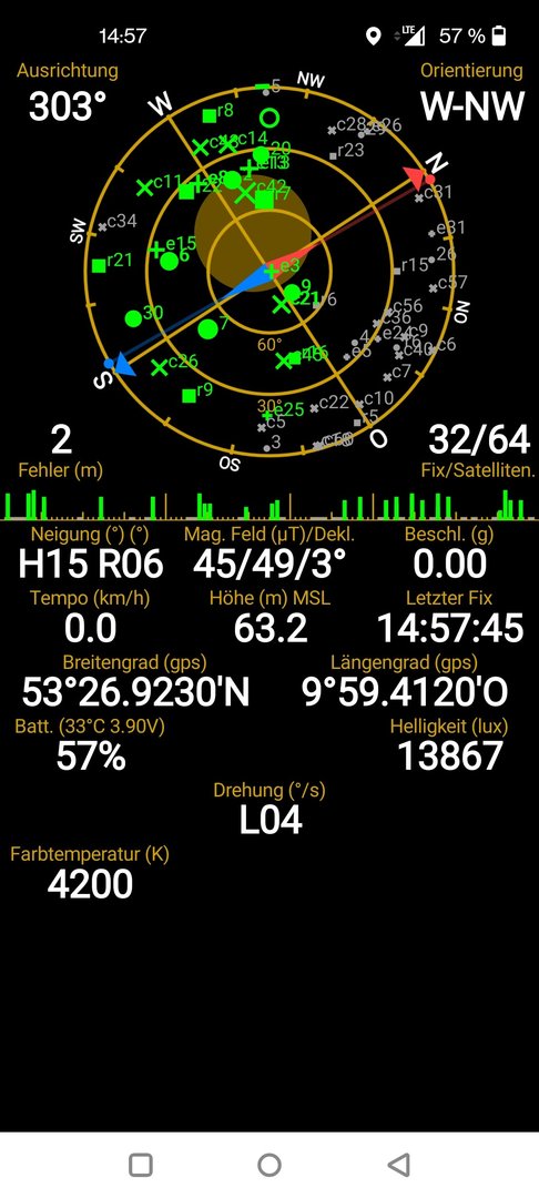

Mit dem Update A11 ist das GPS bei mir nun schlechter geworden. 1m Fehler bekomme nun, trotz freier Sicht und blauem Himmel nicht mehr hin.
Ich denke mit 2m bist du gut. Für Geotracking jetzt nicht unbedingt aber zum normalen Navigation sollte es reichen.

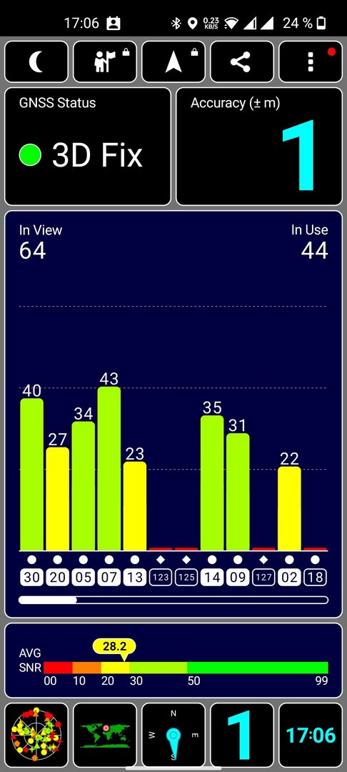

Hier geht's noch.😇😊

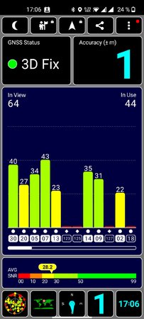

Reaktionen: Badtz-Maru
@lazymaster auch mit einer anderen App, inzwischen zw. Häusern 61 view, 36 in use, bei 1,8 Metern Fehler.

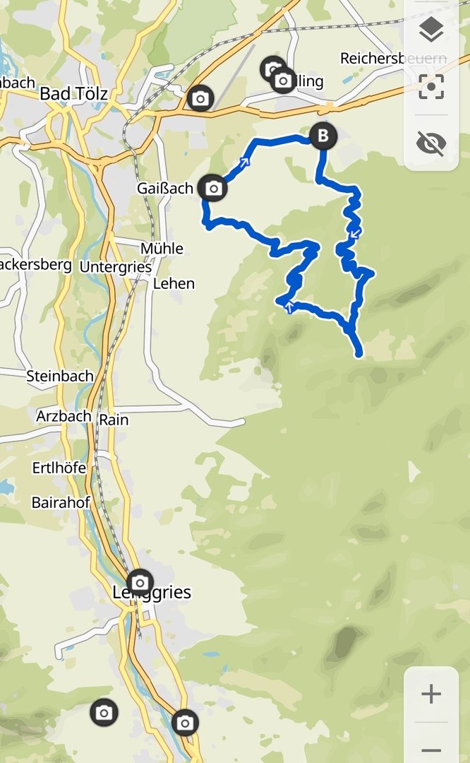

Hat hier noch Jemand das Problem, das die Geodaten bei Fotos falsch - z.T. Kilometer entfernt - abgespeichert werden, wenn z.B. Komoot parallel läuft? Der Track selbst wird korrekt angezeigt und gespeichert, das Handy hat also die korrekte Position.
  • Screenshot_2022-02-06-11-38-17-60_affade91b559f96039602d19bf8a02d9__01.jpg
Fahre seit ich das nord 2 habe mit maps ohne Probleme durch Holland, Deutschland und Belgien.. Also GPS richtig gut.
Moin,
ich war gestern auch mal mit Komoot unterwegs und habe ein paar Fotos gemacht. Bei mir liegt die Lokalisierung der Fotos allerdings nur ca. 10 Meter neben der wirklichen Position.
Ich vermute es liegt am Zusammenspiel der Original-Kamera-App mit dem GPS. Mit dem Google-Kamera-Mod funktioniert alles wie gewünscht und die Position stimmt.
