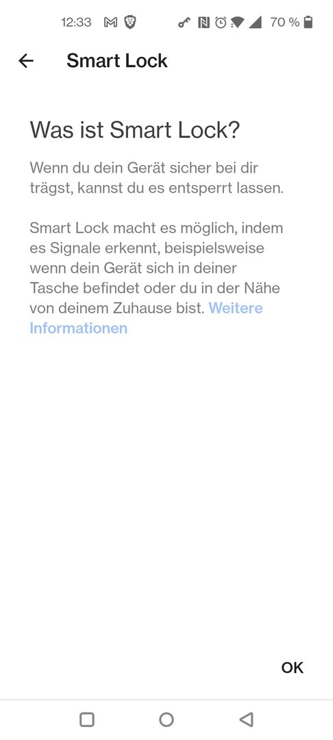

Alternativ wäre mir noch "Smart Lock" eingefallen.
Reaktionen: Stutenandy2111
