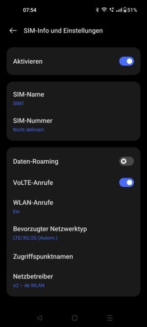

Einstellungen -> mobiles Netzwerk -> gewünschte Sim wählen da gibt's dann bei mir nach wie vor die Einstellung
Bei mir leider nicht, nur WLAN Call kann ich dort aus und an machen. Was ist denn das wieder?

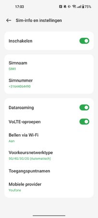

Bei mir steht volte unter Sim... Android 13 f45
Ja genau da unter Sim-Info ... müsste es stehen, ist bei mir aber leider nicht vorhanden!
