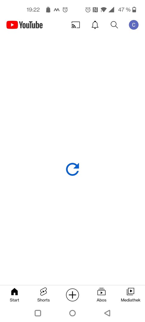

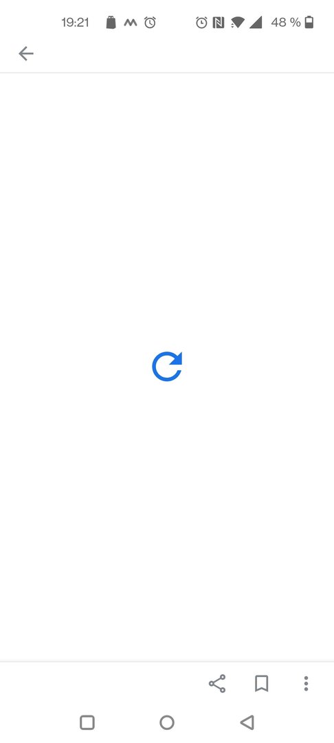

Ich weiß zwar nicht ob das folgende was mit deinem Problem zu tun hat, aber ich habe etwas merkwürdiges auf meinem Nord 2 beobachtet. Das Laden von Inhalten in eigentlich allen Apps dauert plötzlich sehr viel länger und es wird scheinbar ein "neuladen" Icon angezeigt.Meist klappt es mit Verzögerung von allein, hin und wieder muss ich aber auch aktiv drauf tippen damit es weiter geht.
Im Vergleich zum Nord 2 meiner Frau muss ich sagen, dass es sich um das scheinbare Icon nicht um ein Icon handelt, sondern um eine Animation die meist so schnell abläuft das man sie im Idealfall gar nicht sieht oder nur ganz kurz und wenn, dann auch als Animation wahrnehmbar. Bei mir hingegen steht diese Animation.
Das Problem trat vor 2Wochen zuerst auf und ist nicht wieder verschwunden.
Hier ein kurzes Video dazu:
lange Ladezeiten.mp4
Okay noch eine Ergänzung: Es ist natürlich IMMER eine Animation. Das ganze ist nur BEI MIR keine Animation weil ich sämtliche Animationen in den Entwickleroptionen deaktiviert hatte. Ich bitte um Verzeihung!

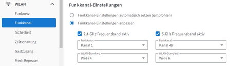

Ich habe bei mir in der Fritzbox beim 5-GHz Wlan Netz auf Wi-Fi 6 umgestellt, weil ich auch so ein ähnliches Problem hatte. Seitdem lüppt es. Das Nord 2 kann Wi-Fi 6. Andere Geräte mit Wi-Fi 5 werden dadurch nicht beeinträchtigt.

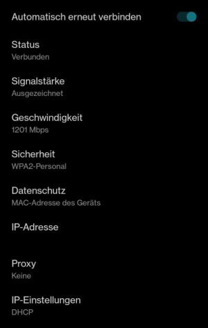

Wie siehts denn mit der Wlan Geschwindigkeit beim Smartphone selber aus?
@romurmel Habe ich auch schon geschaut. Teilweise ist es wirklich weil das Smartphone noch im 2,4Ghz Netz des Repeaters hängt aber dann ist es ja klar obwohl da auch 300Mbit angezeigt werden und beim Speedtest dennoch nur um die 15Mbit ankommen.
Also wenn du ne Fritte hast und die kann WiFi 6 im 5GHz dann stell da auf WiFi 6 um im Wlan.
Ich kann das bei meiner 6690 Cable auch beim 2,4GHz auf WiFi 6 einstellen.

Habe bei mir das selbe festgestellt. Habe auch eine 6660 Cable, wo stelle jch WiFi 6 ein bzw es wird ja WiFi 6 automatisch versendet eigentlich zumindest sehe ich das in der Übersicht.
Sieht bei mir etwas anderes aus zumindest am Handy aber Wifi6 ist eingestellt. Vin daher keine Verbesserung bei mir da eh schon eingestellt gewesen.
