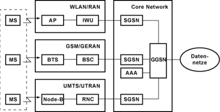

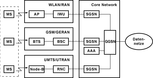

@okadererste Hier ist es ganz gut erklärt. Wie gesagt: der Sinn von WLAN Call/VoWifi ist ja, das man nahtlos in allen Netzen telefonieren kann.
Hochintegrierte Schaltkreise in den Mobilfunkgeräten und die Vernetzung der unterschiedlichen Mobilfunknetze ermöglichen ein netzübergreifendes Roaming. Dabei versucht das Mobilfunkgerät beim Verlust der Mobilfunkverbindung über ein verfügbares WLAN eine Verbindung mit dem Kernnetz aufzubauen.
Um die unterschiedlichen Funknetze zu einer Komplettlösung zusammenzufassen, bedarf es einem netzübergreifenden Roaming. Unabhängig vom Netz soll für das Endgerät immer eine Sprachverbindung möglich sein. Im Kernnetz (Core Network) werden alle Netze miteinander vereint. Über eine Einheit namens AAA (Authentication Authorization Accounting) wird der Zugriff protokolliert, autorisiert und abgerechnet.
WLAN-Interworking / Wifi-Calling / WLAN-Call
