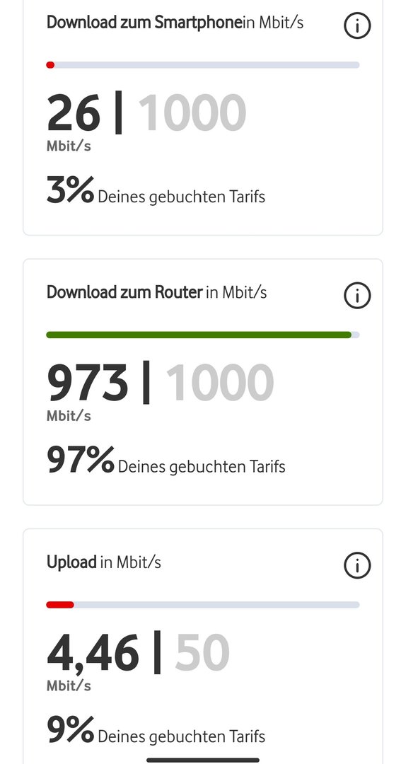

hat jemand hier wlan Probleme mit dem Nord 2?
Mir ist die Tage aufgefallen, dass ich bei einer 50er Leitung mit Glück 20mbit Leistung habe.
Ein Xiaomi Smartphone was genau daneben liegt hat fast die volle Leistung
WLAN Router ist eine Fritzbox

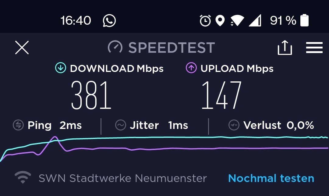

Kommt wohl auf den Router an ich hab 381 Mbit / 147 Mbit beim Fritz WLAN Repeater 3000. (600/150er Leitung)
