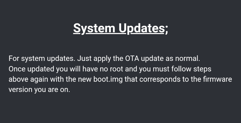

Ein inkrementelles OTA-Update wird mit Magisk nicht möglich sein. Daher sollte über den Updater das Full ROM Image heruntergeladen werden. Das darin enthaltene boot.img patchen und nach dem Update über Fastboot flashen. Da /data nicht durch das Update verändert oder gelöscht wird, sollten alle Module erhalten bleiben und wieder zugänglich sein, sobald Magisk installiert ist.
Eine andere Option bzgl. Magisk nach einem Update hast du nicht. Ist auch der gängige Weg laut [ALL IN ONE] How to Unlock/Lock Bootloader & Root/Unroot Nord 2T

@hyx Um ein Update zu installieren, musst du so vorgehen:
hyx schrieb:
Ein inkrementelles Update ist das Standart-Update über die Einstellungen?
Ja, ein ganz normales OTA-Update (Security Patch).

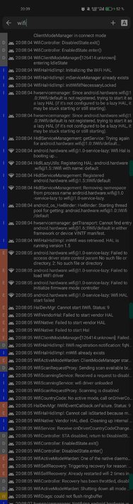

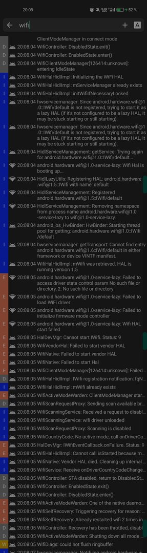

Seit dem Root funktionieren WLAN und Bluetooth nicht mehr. Hat jemand eine Ahnung, woran das liegen kann und wie ich es fixe?
Screenshot = WiFi Logcat
Edit: Fixed. Habe lediglich ein altes Magisk-Boot.img beim ersten Root genutzt. Habe jetzt die neuste Version nochmal drüber gebügelt und alles geht wieder.
