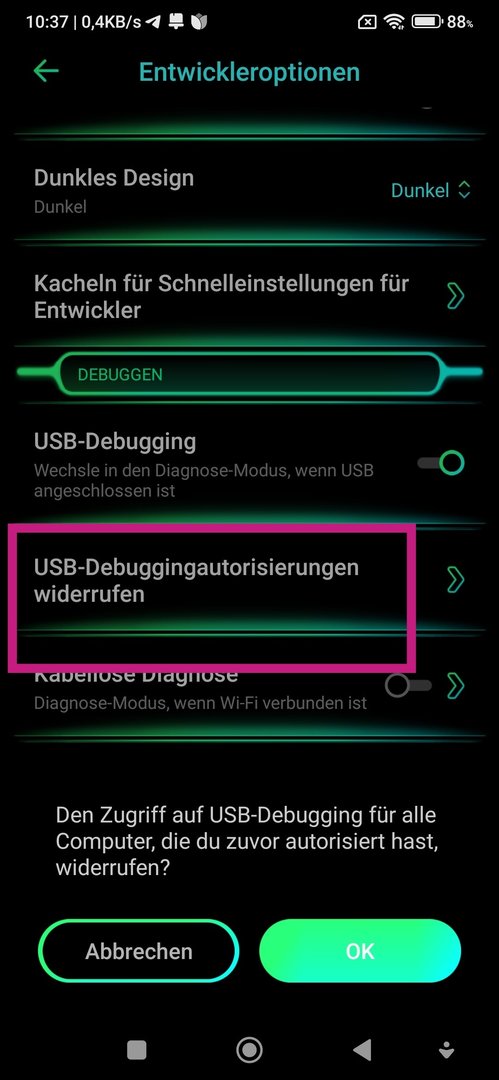

@sven05 Das versucht?
Hast du im Entwickler Modus die Möglichkeit bei Usb Verbindung immer nachfragen?
Reaktionen: swa00

Vielen Dank für die zahlreichen Antworten :)
Die USB Debuggingautorisierungen hab ich auch schon versucht, hab ich vergessen zu erwähnen.
