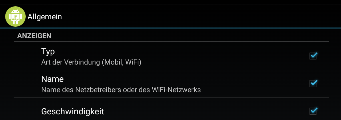

App "IP Widget" bei erzwungenem Roaming an der Grenze zu CH. Inhalt ist konfigurierbar.

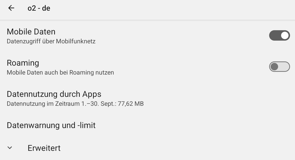

Ich kann Datenroaming gezielt abschalten, ohne dabei Telefonie abzuschalten. Kein OnePlus.
Leider nicht beim OnePlus Nord....
Hab ich inzwischen installiert. Damit umzugehen fehlen mir die hellseherischen Fähigkeiten. Kann auch sein, dass es noch andere Bezeichnungen dafür gibt. Aber das sollte sich recherchieren lassen.
Grüße, Heinz
Im WLAN siehst du natürlich nur das WLAN, nicht den Mobilfunk. Aber da fallen ja keine Mobildaten an

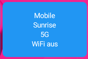

Was nur bedeutet, dass du das Widget nicht wie ich auf dem Sofa testen kannst. Denn genau mit dieser Netzwahl bin ich vorhin vom Sofa aus in die Schweiz gehüpft.

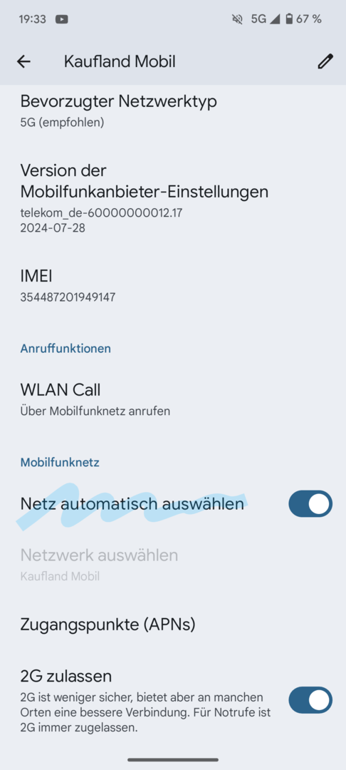

@papillon-hs Natürlich kannst du unter Android das Netz fest wählen.
Wenn das so wäre, hätte ich diese Einstellung längst gefunden... ;-)
OK, vielen Dank, im 2 Anlauf hab ich's verstanden...

Damit wäre der Fall erfolgreich abgeschlossen. Vielen Dank allen, die sich mit mir abgemüht haben.
@papillon-hs Hast du meinen Screenshot gesehen? Ich konnte das bisher auf allen Androiden einstellen. Du solltest mal richtig gucken.
Bei OnePlus kann man dies unter Mobilfunknetz - oben links "Netzbetreiber" - Netzbetreiber einstellen wenn man will. Kannst aber auch einen anderen Netzbetreiber nutzen der Schweiz-Roaming nutzt, gibt es z.B. bei fraenk für 10 € inklusive 15 GB Datenvolumen ;)
