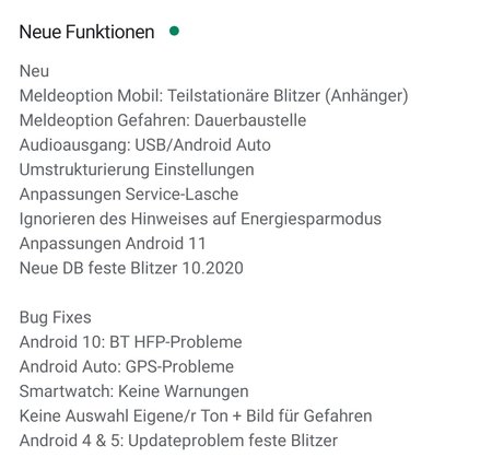

Vor ein paar Minuten hatte ich allerdings über Play-Store ein App Update.
Changelog siehe Anhang , vor allem Bugfixes.
Mal sehen, wie es sich morgen in der Praxis schlägt.
