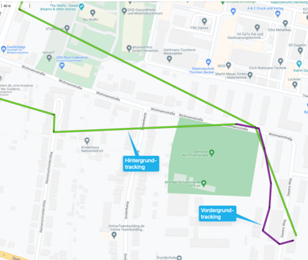

Jetzt bin ich gestern auf die Idee gekommen, einfach mal eine dieser App im Vordergrund zu lassen, und das Handy ein paar Minuten wach zu halten. Bingo! Ich erhalte nun einen GPS-Track, der auch den Einstellungen der App entspricht!
Es scheint, als würde GPS-Tracking im Hintergrund vom System gethrottled. Der Tracker darf tracken, er wird auch nicht gekillt, nur darf er eben nicht so oft, wie er will.
Kann man da was machen?
(Bitte nicht davon irritieren lassen, dass ich im Screenshot scheinbar durch's „nichts“ laufe - der lila Track folgt exakt einem nicht eingezeichneten Trampelpfad, der ist perfekt. Der grüne Track ist Mist, man sieht nichtmal, welche Strasse ich gewählt habe)

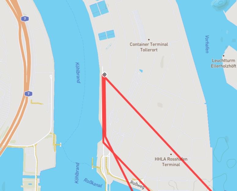

Typisch ist sowas z.B. für die Camera.app oder das GoogleMaps Location Tracking: Wenn ich im Hamburger Hafen fotografiere und nicht schnell genug GPS ermittelt wurde, dann ist der Standort immer der gleiche: Einer der Masten, der das Funknetz für den Hamburger Hafen liefern. Hier als Beispiel, was GoogleMaps gespeichert hat:
Die wilden Sprünge sind Netzwerk- statt GPS-Ortungen.

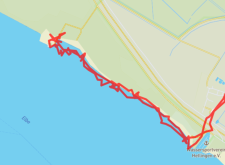

Die gleiche Tour wie oben hat auch der GPSLogger mitgeschnitten:
Mal abgesehen von meinem Problem, dass er zu selten loggt (das ist ja mein Problem...), ist das schon deutlich besser.
