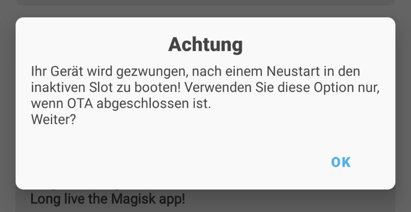

@Kabafit Bei der Auswahl, die du getroffen hast, wird folgendes als Warnung angezeigt:
Wie kann man das übersehen? Der Neustart hat den Bootslot gewechselt. Im besten Fall startest du den Fastboot-Modus und gibst einen dieser Befehle ein, abhängig vom aktuellen Bootslot:
Wenn man mit solchen Tools hantiert, dann kommen des Öfteren mal ähnliche Meldungen, die man ignorieren "muss". Hab mir deswegen keine großen Gedanken gemacht, weil ich "sicher" dachte, mein Weg wäre der richtige. 😇
