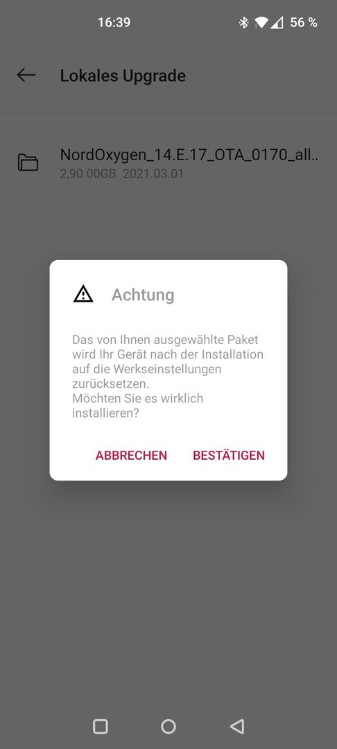

Ich hab eben mal versucht die stable über die Beta zu bügeln.
Wird definitiv ein Full Wipe gemacht wie man sehen kann.
Also erstmal gelassen.
