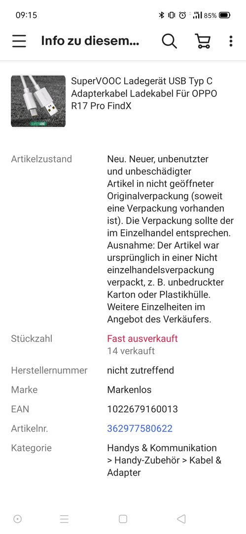

Folgendes EU-Ladegerät sowie Ladekabel (aber keine 3m lang) ist VOOC zertifiziert und funktioniert nachweislich an allen Geräten die VOOC laden, hab's selbst getestet an mehreren Geräten der BBK-ELECTRONICS Gruppe (alles Weitere steht in der Beschreibung der Artikelnummer bei eBay Deutschland):
