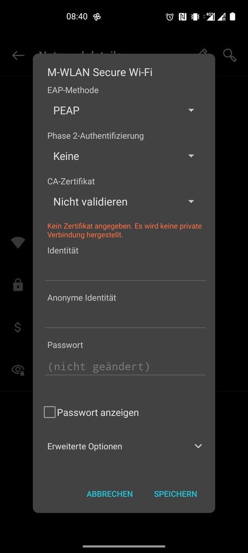

ich habe jetzt OxygenOS 10.5.7 installiert und das Problem besteht weiterhin. Was mich irritiert, unter CA Zertifikat, wähle ich ja "nicht validieren" aus und trotzdem gibt darunter Android die Meldung "Kein Zertifikat angegeben. Es wir keine private Verbindung hergestellt"
Nicht validieren heißt ja nach meinen Verständnis, nicht überprüfen. Warum dann diese Fehlermeldung?

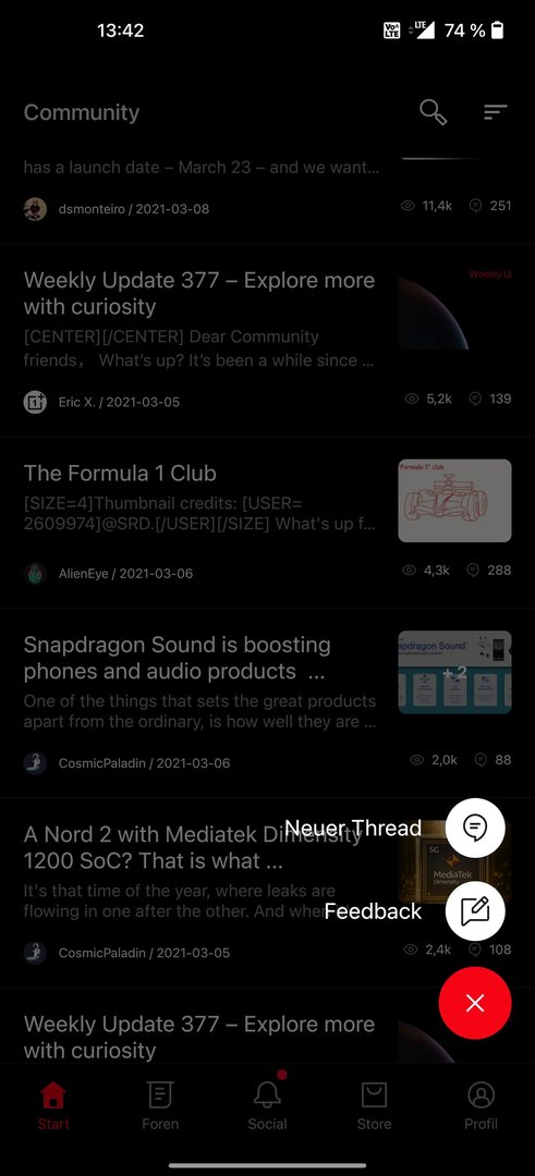

Hallo Zusammen,
jetzt unter Android 11 und Firmware 11.1.1.1 funktioniert es immer noch nicht! Schon langsam nervt es ziemlich. Wie kann man das denen von Oneplus mitteilen? Was ist dafür der geeignete Weg?
Bearbeitet von: Walhalla360 - Grund: Beitrag entschärft. Grüße Walhalla360

Was aber komisch ist, unter Firmware 11.1.1.1 ist die Funktion bei CA-Zertifikat "Nicht validieren" noch verfügbar.
Bei xda-developers steht aber, das sie entfernt sein soll.
The problem that many users will come across after they update to Android 11* is that the “Do Not Validate” option under the “CA certificate” dropdown has been removed.
Diese Funktion ist aber unter Firmware 11.1.1.1 zumindest immer noch da, aber es steht dann rot darunter (Wenn man nicht validieren auswählt) "Kein Zertifikat angegeben. Es wird keine private Verbindung hergestellt"

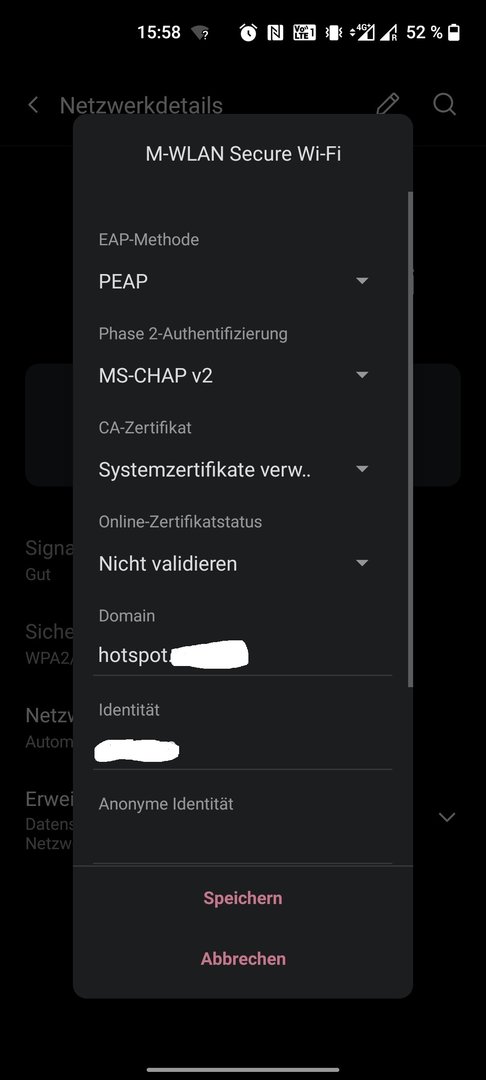

Auch ist unter Android 11 das Wlan Menü überarbeitet worden, mit neuen Menü Punkten:
