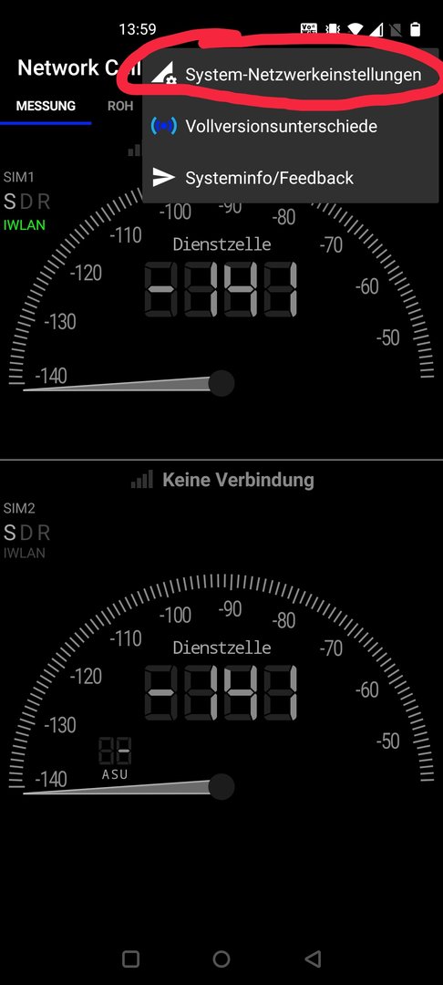

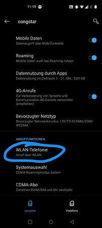

Mit der App Network Cell Info Lite lässt sich bei den 3 Punkten --> System Netzwerkeinstellungen --> Erweitert --> WLAN-Telefonie einstellen, dass VoWifi gegenüber VoLTE bevorzugt wird. Probier das mal, funktioniert bei mir ganz gut. Alternative ist sonst nur mit dem Rauchen aufzuhören 😉
Danke für den Tipp! Scheint zu funktionieren

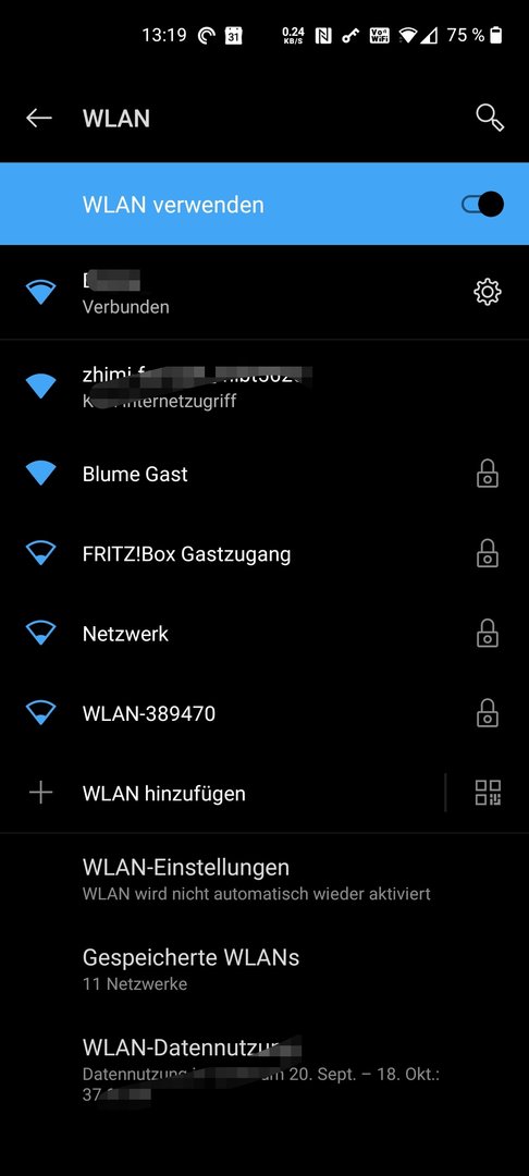

Habe das gleiche Problem wie JuJa. Bei mir erscheint aber auf dem beschriebene Weg in Network Cell keine Option für Wlan-Telefonie. Ich komme in das "normale" Oneplus Wlan Menü (normalerweise zu erreichen unter Einstellungen --> Wlan&Netzwerk --> Wlan)

Komisch, so müsste das eigentlich aussehen nach einem Klick auf Erweitert. Flugmodus sollte dabei nicht aktiv sein und die betroffene Sim nicht deaktiviert.
Alternative ist erst Flugmodus und dann das Wlan einschalten, so hat VoWifi bei mir auch immer funktioniert. Ist aber wie ich finde zu umständlich.
Und so schaut's bei mir aus.... Komisch. Ich habe nirgendwo Menüpunkte für Wlan call. Ist aber aktiv. Und die Aktivierung von Wlan call mit Flugmodus geht garnicht bei mir, egal welche Reihenfolge.... Idee?
Klickst du hier drauf?
Ja
Bearbeitet von: Walhalla360 - Grund: Direktzitat entfernt. Grüße Walhalla360
Komisch 🤔
