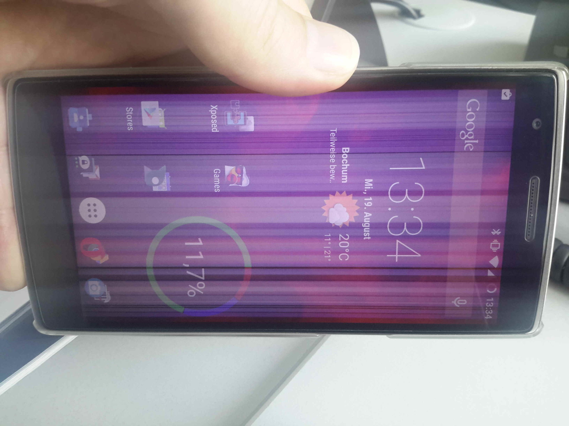

Mein One hat seit gestern einen komischen Fehler im Display. Nach dem Einschalten wird der Bildschirm von senkrechten weißen Linien verunstaltet, die mit der Zeit immer intensiver werden Die Intensität scheint auch von der aktuellen Darstellung abzuhängen. Ein Programm ist nicht Schuld, bei einem Screenshot sind die Streifen nicht vorhanden.
Habe auch schon ein anderes Rom ausprobiert, gleicher Effekt. Merkwürdigerweise ist das im Recovery Modus bis jetzt noch nicht aufgetreten, vielleicht liegt es ja an irgendeinem Display-Treiber der durch Flashen nicht ausgetauscht wird?
Hatte das schon jemand? Ticket an OnePlus habe ich schon erstellt.
Hab ich in Live bei einem Freund auch schon gesehen. Da war das Display defekt... Gerade bei Druck auf die Rückseite/Display hat es sich gezeigt.
Reaktionen: Riffer
Genau das Problem trat bei mir ca. 1 Tag nach einem Wasserschaden auf. Nach 1 Woche hat sich dann alles verabschiedet ...

Wenn der Fehler mit OxygenOS noch da ist, werden sie wohl hoffentlich einen Hardware-Fehler nicht mehr ausschließen.
//edit: In OxygenOS ist der Fehler natürlich auch da, ebenso im Recovery, bin mal gespannt ob sie jetzt erkennen/einsehen, dass es sich um einen Hardware-Defekt handelt...
Obwohl der Hardware-Fehler für mich offensichtlich ist, will OnePlus jetzt noch eine Remote-Sitzung durchführen. Mal eine Frage an die Leute hier: Macht es sinn vorher alles in den Original-Zustand zu versetzen? Recovery und Original Rom?
