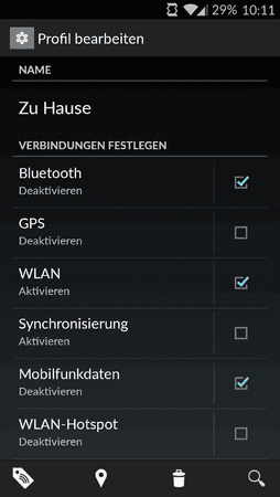

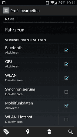

ich habe ein Problem / Verständnisfrage mit den "Auslösern" für bestimmte Profile. Ich weiß, dass es mit Tasker und Llama bedeutend mehr Möglichkeiten gibt, wollte aber erst einmal die "hauseigenen" Möglichkeiten ausprobieren und verstehen.
zu meinem Gerät:
[FIRMWARE][CM11S][Update] OnePlus One XNPH33R mit Root, Fastboot etc.!, sonst keine Veränderungen
Ich habe zunächst 2 Profile - Zu Hause / Fahrzeug - eingerichtet.
Zu Hause:

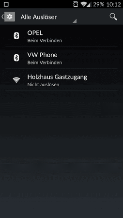

dafür den Auslöser
Fahrzeug

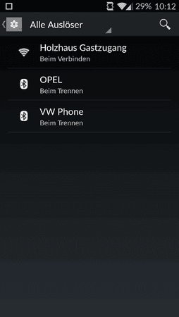

dafür den Auslöser
Problem ist jetzt, wenn ich WLAN oder BT in einem Profil deaktiviere, wird es mit dem "Auslöser" NICHT aktiviert, so dass das Profil nicht gestartet werden kann.
Wenn ich WLAN / BT nicht deaktiviere, wird das Profil gestartet, führt das Profil aber ad absurdum.... :confused2:
Wo liegt das Problem oder mein Denkfehler?
mfg
J-P

Ich beende die Dienste WLAN / BT nicht manuell, sondern habe es als Regel festgelegt. Wenn dann eines der Profile die eingestellten Regeln befolgt, werden die anderen Profile nicht mehr gestartet/ausgelöst, weil z.b bei Zu Hause BT deaktiviert und beim Einsteigen ins Fahrzeug natürlich BT nicht zur Verfügung steht.
Und umgekehrt genauso.... wenn ich aus dem Fahrzeug bin / aussteige, soll WLAN natürlich NICHT aktiviert sein. Also findet er auch ZU Hause kein WLAN Netz.
