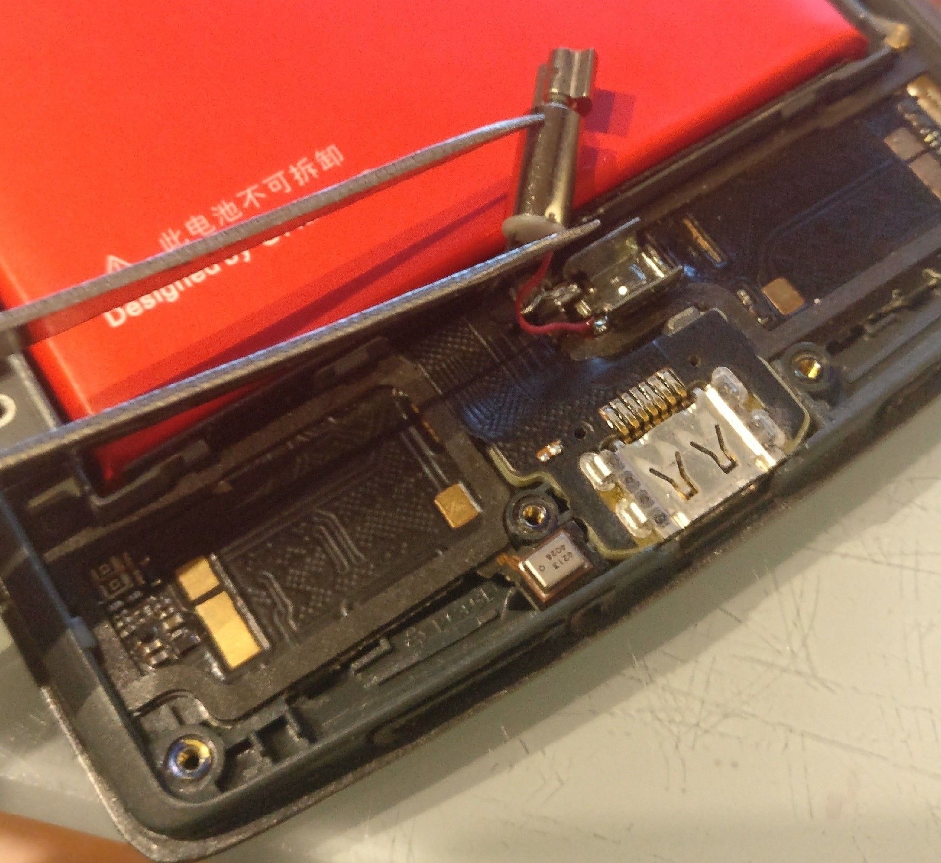

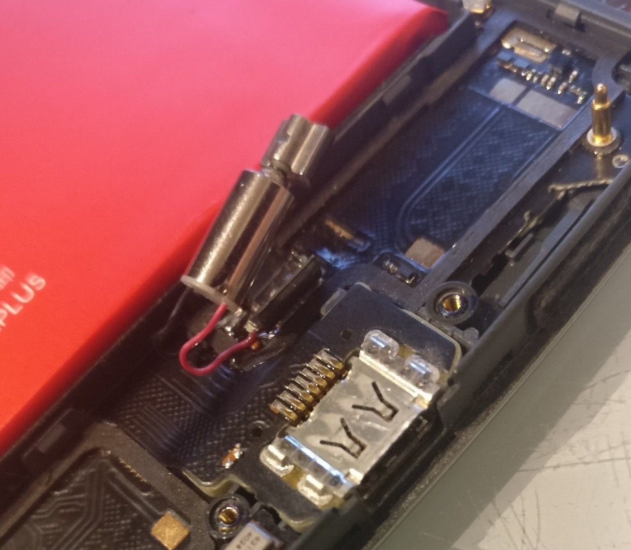

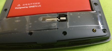

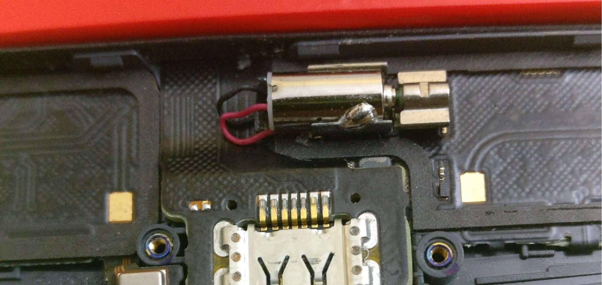

Im Prinzip habe ich nur auf ifixit geschaut wie man alles auseinander nimmt, dann habe ich den alten Vibrator mit heißluft ausgelötet (inkl. Halter). Den neuen habe ich mit einer feinen Lötspitze an die entsprechenden Kontakte gelötet wo auch der alte dran war. Dann habe ich die Lötstellen zuerst mit Heißkleber gesichert und isoliert da diese sehr filigran sind und ich vermeiden wollte dass diese sich beim zusammenbau lösen. Dann so weit zusammengebaut dass es für einen Funktionstest reicht. Dann habe ich alle Kontakte in dem Bereich isoliert und den neuen Vibrator zwischen USB Buchse und Akku (passt gerade so) mit Heißkleber fixiert und zum Schluss nochmal heißkleber über die Kabel gegossen. Man sollte die kabel eventuell vorher so weit kürzen damit diese nicht so viel Platz weg nehmen. Die Abdeckung (das Teil mit den beiden Lautsprechern) muss so bearbeitet werden damit sie passt, denn diese muss später genau sitzen damit die Lautsprecher Kontakt haben. Ich habe einfach das Stück zwischen den beiden kleinen Schrauben ausgeschnitten (so dass die Abdeckung aber noch zusammen hält) und noch mit dem Tremel alles weg gefräst was stört, ich kann ja mal noch ein Foto von der Abdeckung machen ;)
Der Umbau ist nicht ohne, also sollte man schon etwas bastel Erfahrung und eine ruhige Hand haben. Ich Übernehme keine Verantwortung.

Hier sind die Bilder von der Abdeckung

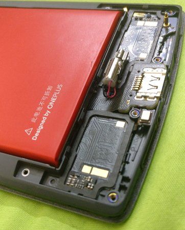

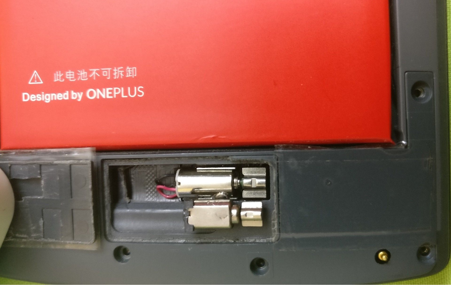

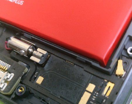

heute habe ich auch den Umbau meines One gewagt. Als "Tuning Bauteil" wurde der Vibrator (14mm Gesamtlänge , Durchmesser Schwungrad: ~4 mm) vom HTC One SV genommen. Den Vibrator habe ich noch etwas verändert, damit er in das One passt und das komplette Zerlegen des One habe ich mir auch erpsart, Lediglich die obere (Akku abklemmen) und untere Abdeckung wurde entfernt. Die Lötstellen vom alten Vibrator kann man mit Hilfe eines 30 Watt Lötkolben (sehr feine konische Spitze) lösen. Um den Motor/Vibrator von seinem Halteblech (gehört eigentlich auch zum Vibrator) zu lösen kann man einen kleinen flachen Schraubendreher, Metallspatel oder etwas ähnliches nehmen und damit zwischen Motor und Blech gehen und den Motor vorsichtig heraushebeln (das Blech ruhig etwas auseinander biegen). Als letztes wird der Motor/Vibrator noch von einem kleinen Teil des Halteblechs zwischen Schwungrad und Motor gehalten. Um beides zu trennen biegt man den Motor etwas hin und her und irgendwann bricht es. Wer dieses Risiko vermeiden will, muss das One komplett zerlegen und den Vibrator mit einem Heißluftfön lösen. Nach dem die Anschlusskabel des neuen Vibrators verlötet sind (die Lötstellen so klein und flach wie möglich), müssen die Lötstellen mit Klebeband/Schaumstoffklebeband isoliert werden, damit der Metallbody vom Vibrator keinen Kurzschluss verursacht. Ich habe beidseitigen 3M Schaumstoffklebeband genommen, um den Vibrator gleich zu fixieren. Dann muss nur noch die untere Abdeckung etwas ausgefräßt werden (Dremel) damit der neue um 4mm längere Vibrator hinein passt. Wenn alles passt, nichts klemmt und so, kann der Vibrator mit dem Halteblech verlötet werden (kleiner Lötpunkt reicht) und das One wieder zusammengebaut werden.
Hier meine Bilder:
Original_vs_Neu.jpg Lötstellen1.jpgLötstellen2.jpg fertig_verlötet1.jpg fertig_verlötet2.jpg fertig_verlötet3.jpg Mit_Abdeckung (ausgefräßt).jpg fertig.jpg
