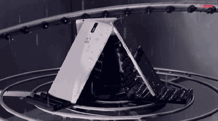

Irritierend ist halt das OnePlus selbst in ihrem Promo Video das Handy durch einen Wasserstrahl schwenken.
Das suggeriert mir als Käufer halt auch eine gewisse Wasserdichtigkeit was das Gerät defakto aber nicht hat.
Hier das Video bei ~ 1min13
OnePlus One - Never Settle - YouTube
Also um mal Licht ins Dunkel zu bringen.
Das OnePlus One ist offizell nicht Wasserdicht aber auch das Video ist kein Fake.
Mittlerweile sind die Spaltmaße bei allen Geräten so dünn, dass Wasser nicht sofort rein sickert. Deshalb überleben die Pfützen wie in dem Video auch erstmal locker.
Aber zum Beispiel allein der USB-Anschluss ist nicht abgedeckt und läuft natürlich sofort mit Wasser voll. Wenn dann durch die Feuchtigkeit nach 2 Tagen die Kontake rosten, tschüss OnePlus One.
Genauso dringt nach etwas Zeit natürlich mit Pech auch Feuchtigkeit in's innere des Handys.
Wie TheProdigy schon richtig sagte haben heute auch alle Handys Feuchtigkeits-Indikatoren im Inneren. Das sind kleine Aufkleber die bei Kontakt mit Wasser die Farbe wechseln.
So sieht der Support dann auch sofort ob das Ding mal naß geworden ist oder nicht.

Hallo!
Ich habe mir heute mein oneplus one bestellt.
Im Verfeld habe ich mir natürlich auch den Werbefilm auf der Seite angeschaut.
Bei ca. 1:15 sieht man, wie die Handys mit Wasser besprüht werden, so deute ich es jedenfalls.
Bedeutet das, dass das opo genauso wie das Samsung S5 "wasserdicht" ist?
Mag evtl. eine blöde Frage sein, interessiert mich aber trotzdem.
