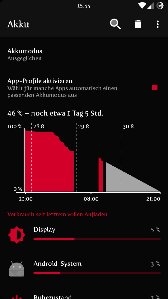

Ich hänge mich hier nochmal dran, da meine Absturz-Probleme seit letzter Woche wieder los gehn.
Unerklärlich, kündigt sich mit nem knacken im Kamera-Bereich an, Bildschirm friert ein, 5sek später erfolgt der Neustart.
Wenn's schlecht läuft kommt der Freeze sogar beim booten & wiederholt sich oder fährt hoch is ne Minute an & hängt wieder.
Auch wenn es auf dem Bild anders aussieht, das Handy war nicht aus!

Genauso kurios ist ja auch, daß beim Absturz der Akku nicht 'gewertet' wird, aber WLAN an ist.
Erstmals hier aufgetreten: Der Akku-Thread zum OnePlus One & auch beim Post #2428 beschrieben.
