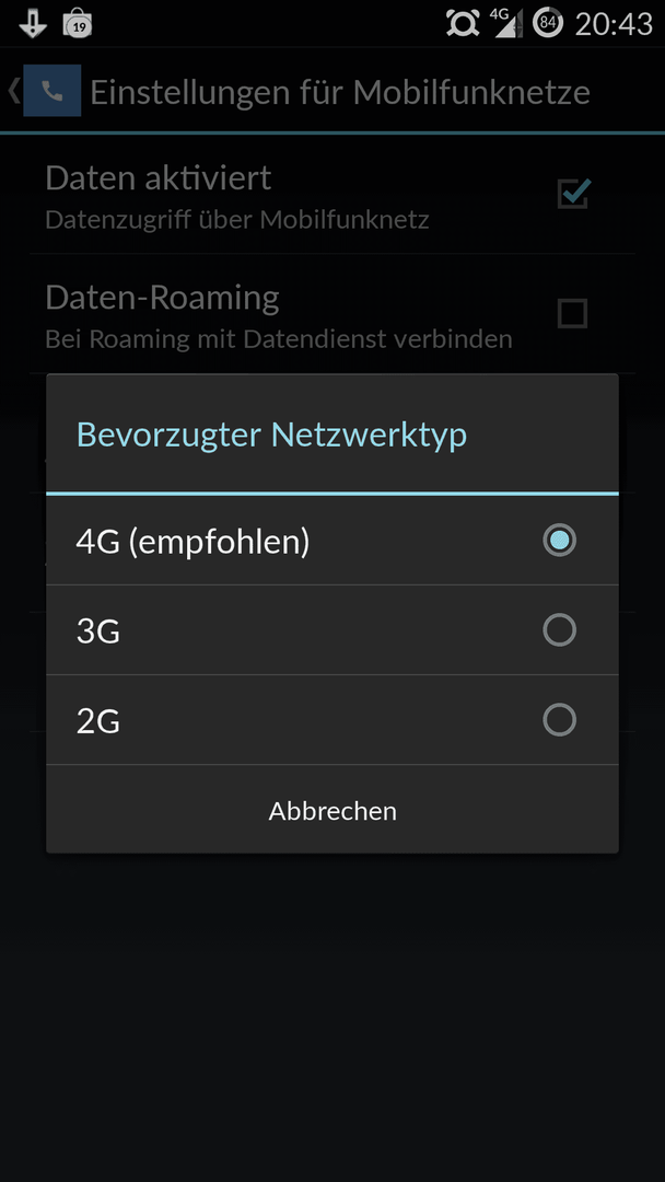

habe heute mein OPO erhalten und meine Sim-Karte aus meinem S3 eingesetzt. Tarif ist Telekom ohne LTE.
Beim OPO eingesetzt war ich verwundert, dass ich bei Auswahl des bevorzugten Netzwerktyps 2G und 4G Empfang habe aber bei 3G nichts, nada...
Bei meinem S3 (ohne LTE) Habe ich natürlich 3G-Enpfang.
Mein Tarif hat kein LTE.
Ich bin etwas verwundert? Was missverstehe ich?

Hi, danke erstmal für die Antwort.
Nein die Updates habe ich noch nicht eingespielt, da ich mir nicht sicher war wie es sich auf den Akku auswirkt...
So siehts bei mir aus bei 4G/LTE: Screenshot_2014-09-26-20-43-57.png
Ist es eine Sache des Updates? :huh:
Danke im Voraus

Schau mal die AP Einstellungen nach. Wir haben hier im Forum ein AP Bereich, dort findest du sicherlich die richtigen Einstellungen.
Die Updates solltest du einspielen, die fixen viele Probleme
Edit, mach mal ein speedtest auf 4G, bei mir zeigt er, wenn ich 4G an hab nur ein kleines h

Updates + AP Settings haben geholfen :)
