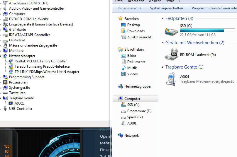

Das komische ist mein PC erkennt es nicht als OnePlus wie normalerweise sondern als tragbares Gerät "A0001" (siehe anhang)
das soll so sein, A0001 ist das Gerätemodell. Ich hab mich da am anfang auch gefragt was das soll
Ok hab jetzt den Treiber einfach deinstalliert und nochmal angesteckt jetzt geht wieder alles.
komisch.. aber ok ^^
