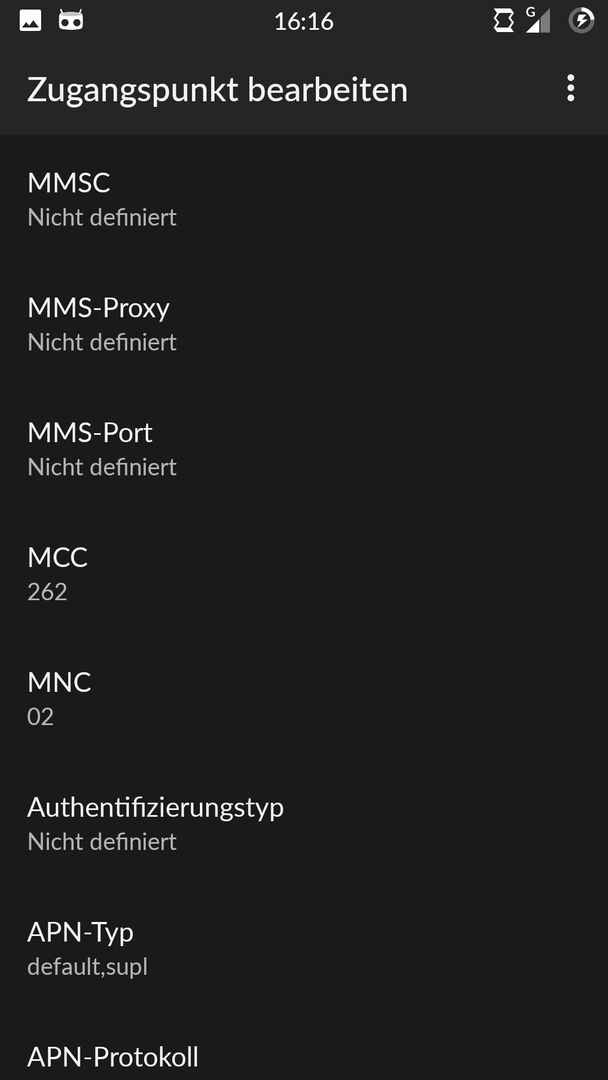

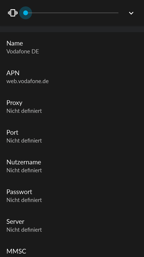

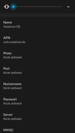

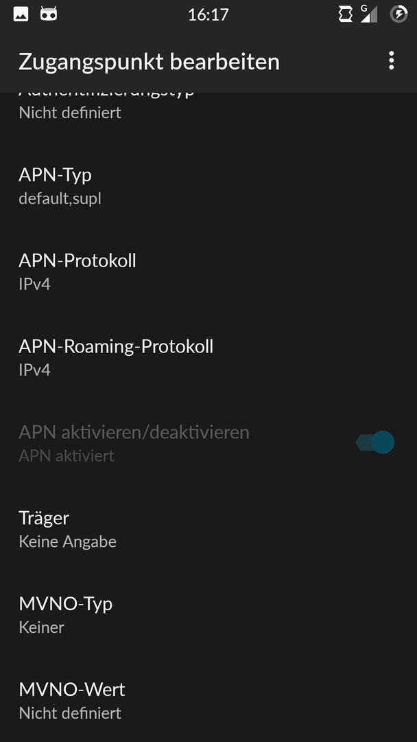

Also ich habe seit dem vorletzten Update (Letztes ist das vom August) das gleiche Problem (habe immer FULL Wipe gemacht, also auch interne SD Card komplett gelöscht und dann sauber mit Fastboot und ADB jedes einzelne Teil der ROM geflashed), jedoch bringt die APN Einstellung auf web.vodafone.de auch keine Besserung und ich kann weiterhin keine Messenger benutzen. Es liegt definitiv nicht an Whatsapp, da auch Threema nicht im Mobilnetz funktioniert. Verbunden bin ich aber und habe Internet und kann auch surfen bzw. jede andere App funktioniert, also Google Maps etc. Ich habe nach APN einstellungen gegoogelt aber da stehen nie alle Felder die ich bei mir habe drin oder nur teilweise. Habe über einen Drittanbieter D2-Netz, aber nicht direkt von Vodafone. Ich weiss nicht mehr weiter, hier ist mal ein Screenshot von den APN-Einstellungen:
Screenshot_20160811-161650[1].png Screenshot_20160811-161658[1].png Screenshot_20160811-161702[1].png

Sind sonst irgendwelche App-spezifischen Beschränkungen aktiv? Gibt ja nich allzu viele die darüber klagen :huh:
Bei 6.x kam doch die Beschränkungseinstellung dazu.
Nutze selbst noch 5.1.1. kann leider nix kontrollieren.
Edit/Korrektur: Einstellungen - Apps -> WhatsApp -> Berechtigungen - Ändern: bei mir alles 'erlaubt' bzw. 'An'.
Reaktionen: sw382
