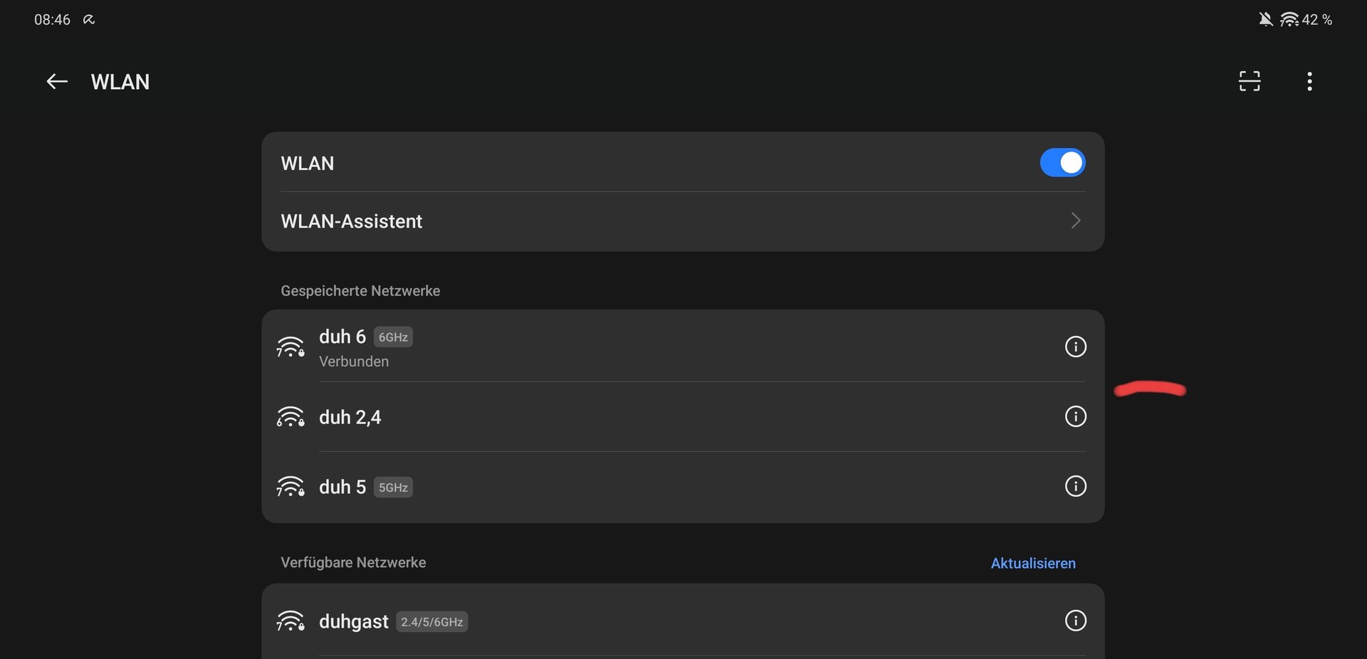

Funktioniert problemlos. Router ist die 5690 pro, die Frequenzbänder sind geteilt und werden bei der Suche auch so gefunden. Das Tab 2 verbindet sich automatisch (so eingerichtet) mit den 6Ghz, am Symbol erkennt man die WiFi 7 Verbindung.
Ach ja, das Gast-Netz ist nicht aufgeteilt. Da verbinden sich die Geräte automatisch.

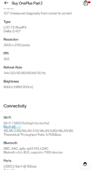

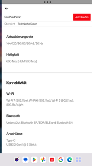

Ich hatte, habe immernoch ein mulmiges Gefühl, dass das Pad 2 gar kein 6 GHz kann.
Selbst direkt bei OnePlus je nach dem wie man sucht, steht mal nur WiFi 7 und WiFi 6, also ohne E= 6 GHz, an anderen Stellen steht auch 6E.
Selbst in der Quick Guide steht 6E mit die dazuhörigen Frequenzen, beigefügt beim Pad 2.
Das Pad 2 habe ich ausgeschaltet in Werkseinstellungen. Viel Zeit vergeudet mit kein 6 GHz.
Bis Freitag kann ich abwarten ob Lösung von OnePlus kommt, sonst Widerrufsfrist benutzen.
In der App steht zumindest so:

Und auch so, verwunderlich

Sehr interessant dass das so funktioniert, aber Frage wenn ohne Gast Netz, und separate Bänder, kommt da auch 6 Ghz bei dir zum Vorschein?
Aber ich errichte mal Gast Netz auf mein Netgear Router und Versuche den Weg. Du hast ja einen neuen FB.
@TomiM5 Ja kommt es. Beim Einrichten des Routers habe ich am Anfang erstmal ein gemeinsames Netz mit alles Frequenzen getestet. Und da waren analog zu meinem Gastnetz alle Frequenzbänder sichtbar. Erst danach habe ich die Frequenzen meines Hauptnetzes getrennt. Mache ich immer so, da ich das 2,4 GHz-Band für etliche Smarthome Geräte brauche. Beim Gastnetz ist das egal, da verbinden sich die Gastgeräte entsprechend ihrer technischen Fähigkeiten.

Tausend Dank für dein Tipp mit Gast Netz.
Ich habe nur Gast Netz auf 6 Ghz eingerichtet, und das klappt sofort - und gleichzeitig taucht das abwesende 6 Ghz bei den separaten Bänder auch zusätzlich auf.
Darauf soll man auch kommen 👍👍👍
Der Fehler lag offensichtlich in den Routereinstellungen. Wenn sich der Support tagelang mit dem Problem beschäftigt hat, sollte man schon etwas mehr technisches Hintergrundwissen erwarten können...
