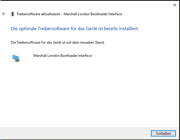

Danke für die schnellen Antworten. Ich habe alles wie in der Anleitung beschrieben gemacht allerdings wird der Treiber nicht angenommen, besser gesagt der kann nicht Installiert werde. Sowohl unter Windows 10, 8.1 und 7(Virtuell). Es wird immer angezeigt "No Divice" bzw. wenn ich auf "Start" gehe dann "Waiting fov device connection". Als Gerät wird im Gerätemanager angezeigt "Marshall London Bootloader Interface". Kann ich die *.img entsprechend auf die Patitionen manuel Flashen? Mit dem Fastboot? Also Boot.img auf Boot, Cache.img auf cache, twrp-3.0.0-1.img auf recovery, persist.img auf persist.img auf persist und system.img auf system. Oder mach ich das dann noch schlimmer? Wenn das noch geht...

Es kommt immer diese Meldung:
und das ist ja ein andere Treiber der genommen wird, wenn ich das richtig sehe.
