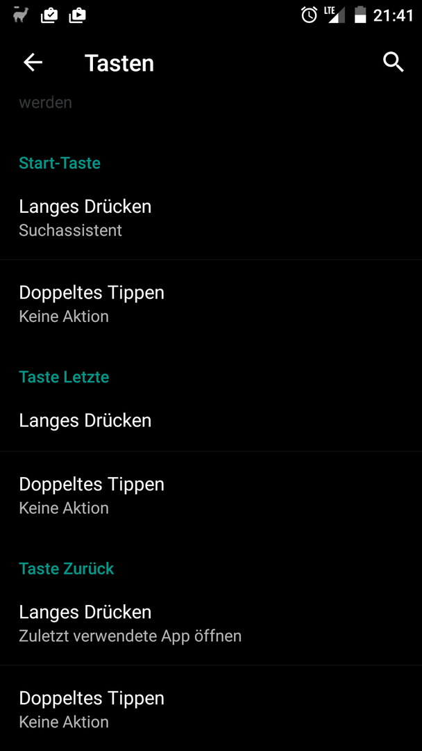

es ist die linke kapazitive taste. normale belegung ist das hin und herswitchen zwischen den geöffneten apps.
bei lange drücken kommt das firefox menü. im tasten menü bei den einstellungen ist unter "langes drücken" aber gar nichts eingetragen... also ich hab im tasten menü gar nichts geändert, das ist der auslieferungszustand.
im chrome gehts übrigens auch
Ha, das kann sein! Ich habe das beim Ausprobieren irgendwann man geändert auf "Zurück zur letzten App" und dann auf "Keine Aktion". Den Auslieferungszustand "Keinerlei Eintrag" kann man nicht mehr rekreieren, so bald man da irgendwas ausgewählt hatte.
Und hat der Firefox dann die Menütaste bekommen?
Ich will die Einstellung jetzt nicht ändern um dann den Zugriff nicht mehr zu haben, denn im Tastenbelegungsmenü ist sie ja nicht auszuwählen.

die Letzte-Taste (ganz rechts) ruft ja, wenn lange gedrückt, in vielen Apps das Einstellungsmenü auf.
Nun habe ich aber in den Einstellungen des OPX geändert, dass ein langes Drücken der Lezte-Taste etwas anders passieren soll, kann dies allerdings nicht mehr rückgängig machen. Es gibt einfach keine Option, dass ich der Letzte-Taste wieder ihre ursprüngliche Funktion zuweisen kann. Komme jetzt in keiner App mehr in die Einstellungen etc...
Versteht ihr was ich meine?
Edit: Danke fürs verschieben meines Threads. Gelöst wurde die Problematik aber nicht. Wie oben beschrieben lässt sich die Funktion des Lieferzustandes nicht wieder auswählen, siehe Beitrag #11.

Ja, gut. 'Lösung' ist vielleicht der falsche Ausdruck; wir sind in diesem Thread aber auf jeden Fall zu einer abschließenden Feststellung gekommen; wie du selber gelesen hast, ist eine einfache Wiederherstellung eben nicht möglich.
Einziger Work Around, der mir spontan in den Sinn kommt: auf Werkszustand zurück setzen - aber ich denke, das wäre es hier fast niemandem wert. ;-)
