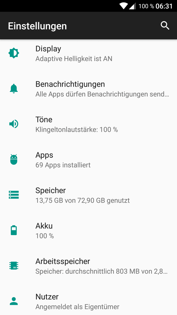

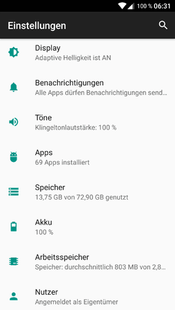

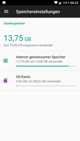

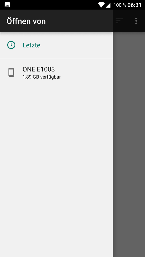

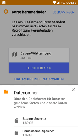

Hallo Lucian,
irgendwas stimmt nicht mit der Speicherverteilung, bzw. Speicherverwaltung.
siehe Bilder:
Ich habe scheinbar nur noch auf 1,89 GB Speicher Zugriff!
Also genießt die Sache mit Vorsicht.
Ich mache die SD-Karte jetzt wieder platt und als externer tragbarer Speicher.
Oder fehlt mir noch ein Extra von LineageOS das Addonsu von hier? LineageOS Downloads
Welches von denen (6 Stück zur Auswahl) muss ich dann installieren für mein OnePlus X, vorausgesetzt es fehlt mir?
