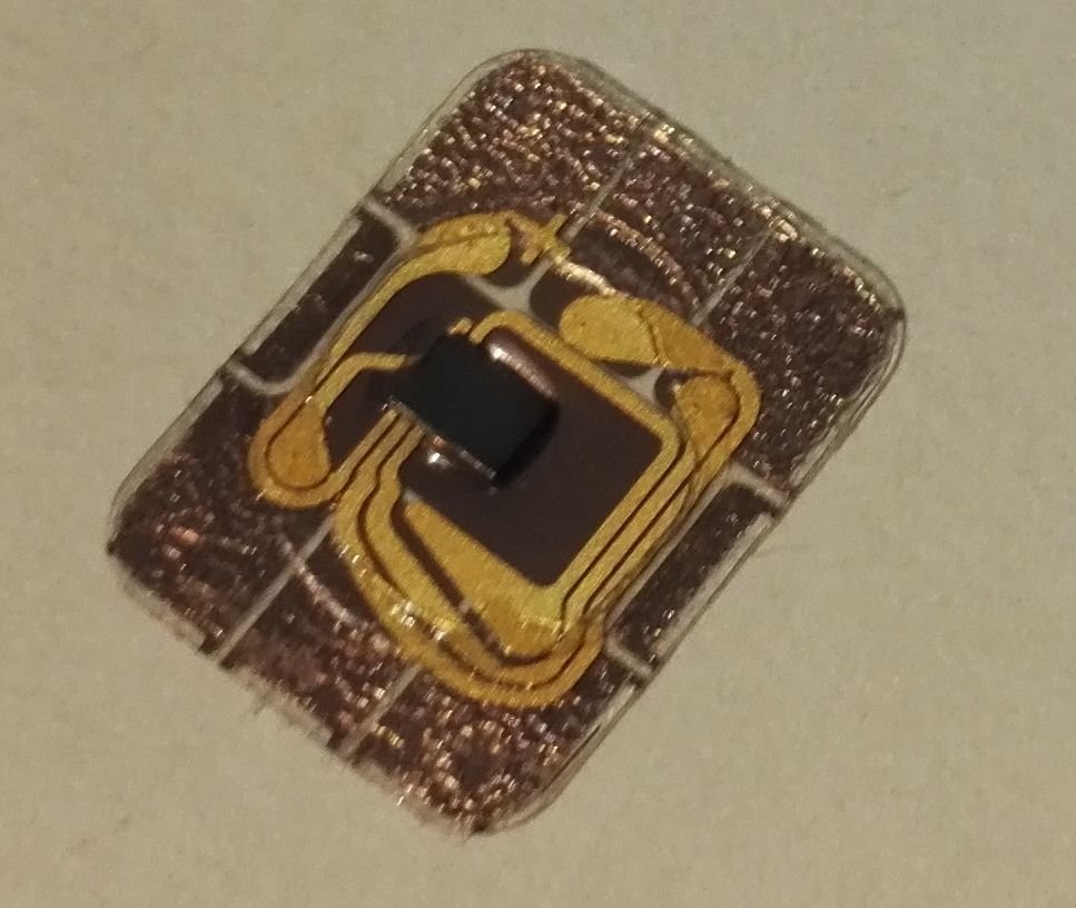

Interresant zu wissen, das es nicht nur bei Huawei oder Samsung-Geräten geht. Mit etwas Fingerspitzengefühl ist das einfach zu machen. Man muss halt nur aufpassen das mein den Chip von der 2.SIM-Karte sauber und ohne ihn zu beschädigen ablöst. Teilwiese muss er wohl noch etwas verkleinert werden, zumindest ist bei Samsung so. Dabei muss man natürlich höllisch aufpassen den Chip nicht zu schrotten.
So, ich habe mich jetzt mal dran gesetzt. Den Chip ab zu lösen war kein Problem. Das Problem, das ich jetzt aber habe, ist das die Kombi SD Karte + Sim zu dick ist. Ich bekomme den Tray nicht mehr eingeschoben. Ich habe die SD-Karte schon etwas abgeschliffen. Das Hauptproblem ist aber, das auf der Rückseite der Sim ja noch ein kleiner Chip ist, der das ganze dann zu dick macht.
Hat jemand einen Tipp?
Das ist zwar jetzt nicht meine Sim, sieht aber genauso aus:
sim-chip-mit-kontaktplatte-jpg.443508
Nur mal zur Info.
Ich habe jetzt 2 Sim Karten UND eine SD am laufen. Es geht also tatsächlich. Es ist aber super viel Arbeit, und dabei habe ich eine SD Karte geschrottet. Weiterhin sitzt der Sim Schlitten super fest drin. Das ist nichts für Weicheier. Grundsätzlich ein super Telefon, aber ich würde es keinem empfehlen, der unbedingt 2 Sim, und eine SD betreiben will.
