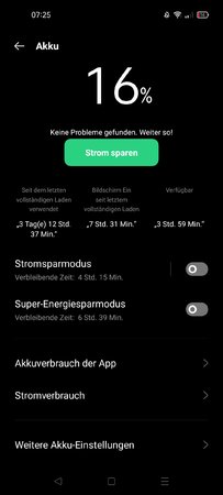

Bin jetzt nach ca. 1,5 Wochen Nutzung bei um die 40h Laufzeit bis ca. 10% Akku bei 4h DOT. Es geht sicher auch noch mehr, ich navigiere zwischendurch, Einiges ist von den Energiesparmaßnahmen ausgeschlossen. Alles um die 30h Laufzeit ist für mich ausreichend, denn d.h. ich komme entspannt durch den Tag...
Reaktionen: FuzzyHead und GigaTom

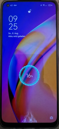

Ist es normal, dass beim Laden das Display nicht ausgeht?
Nein, Display sollte ausgehen.

Wenn ich es manuell via kurzem Druck auf die Powertaste ausschalte, bleibt es auch aus. Aber von selbst bleibt geht es immer nur auf den (etwas abgedunkelten) Sperrbildschirm. 🤷‍♂️

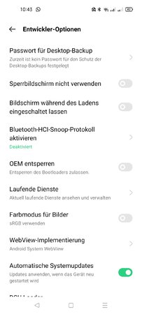

Die Option gibt es in den Entwickler-Optionen. Hast Du das evt. aktiviert?
Reaktionen: Wattsolls und GigaTom
@Espressojunkie
Ich hab noch nicht mal die Entwickleroptionen aktiviert, also nein.

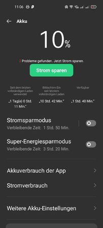

Hallo. Habe das Handy jetzt drei Tage. Und der Akku ist super. Bin zufrieden.
Reaktionen: DocNo82, Espressojunkie und GigaTom

Nach zurücksetzen auf Werkseinstellungen und manueller Neueinrichtung, Deinstallationen von diversen Apps hab ich nun endlich den Fehler gefunden. Die Google-Uhr, die ich auf all meinen Geräten installiert habe, hat offenbar verhindert, dass im Lademodus der Bildschirm ausgeht (warum auch immer). Wenn ich jetzt das Ladekabel anstecke, geht der Bildschirm nach der voreingestellten Zeit in den AOD-Modus und kurz darauf ganz aus.

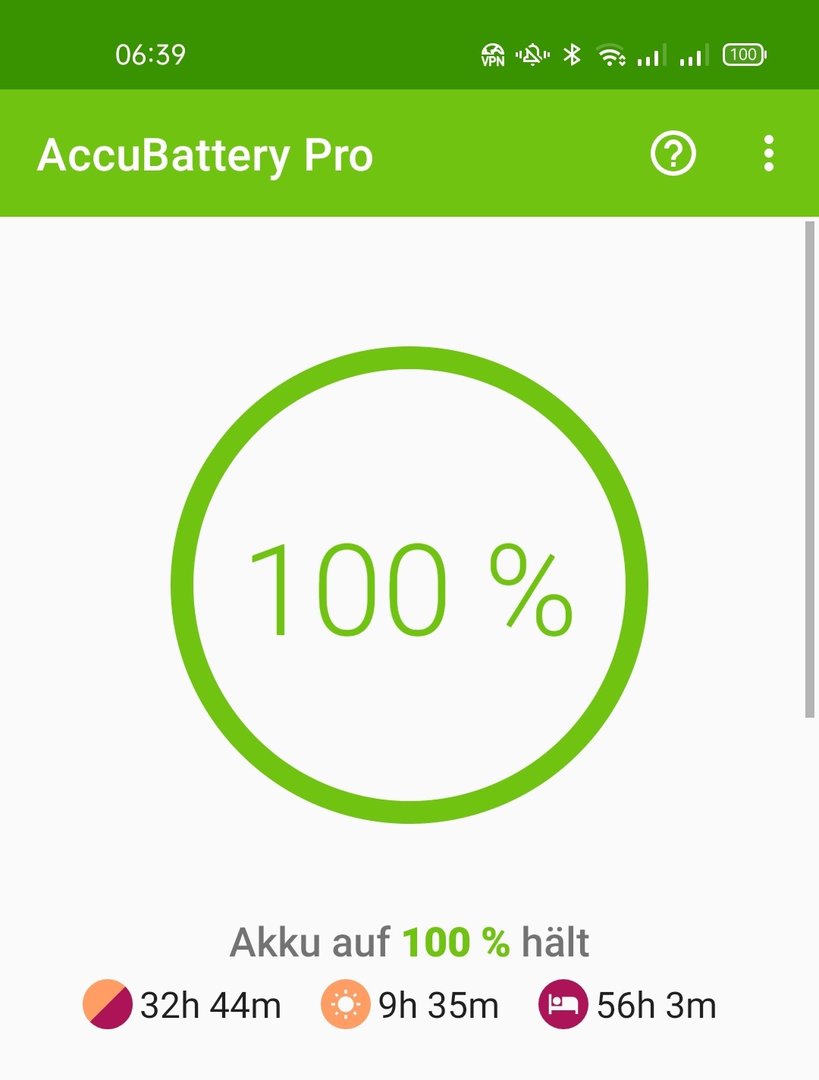

Habe von Beginn an (Juni) Accu Battery pro laufen, hiernach habe ich im Schnitt ca. 33 Stunden Akku bei meiner Nutzung.
Mir ist gerade aufgefallen, dass eBay Kleinanzeigen ordentlich am Akku nuckelt (entrümpeln gerade und ich habe einige Anzeigen online)...
Reaktionen: FuzzyHead, DocNo82 und GigaTom
