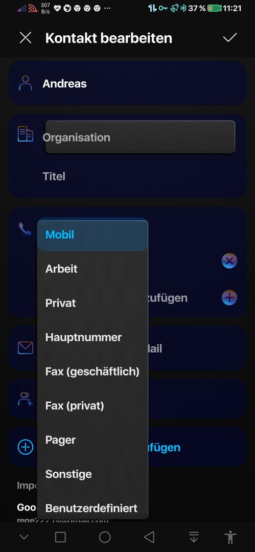

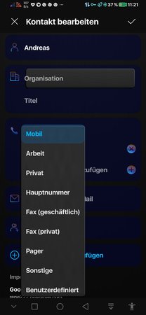

Ich Screenshote mal.
Meine mal gelesen zu haben das die Option Privat usw damit was zu tun haben.Also sollten nicht eingestellt sein.
Hmmm... auf deinem Screenshot sehr ich nur Privat bei z. B. der Faxnummer - also ob das ein Dienstfax oder ein privates ist. Kann mir nicht vorstellen, dass das was mit dem Speicherort zu tun hat.

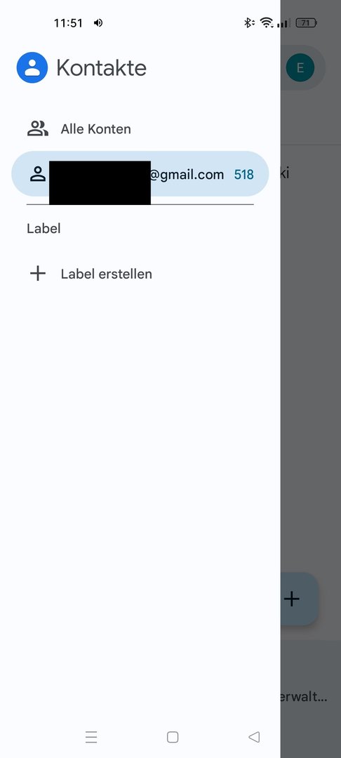

Da hab ich gar nichts mit Gerät. Und unter "alle Kontakte" hab ich 512. Also weniger als in Google - wobei, das könnten die Notfallnummern in der SIM-Karte sein
