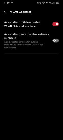

Schau mal unter Wlan - erweiterte Einstellungen - WLAN-Assistent-Automatisch zum mobilen Netzwerk wechseln
Dafür müssen die mobilen Daten aber aktiv sein.
Reaktionen: SGEJulian
@rene3006 Dort gibt es nur diese Option, habe ich auch schon nachgesehen.
