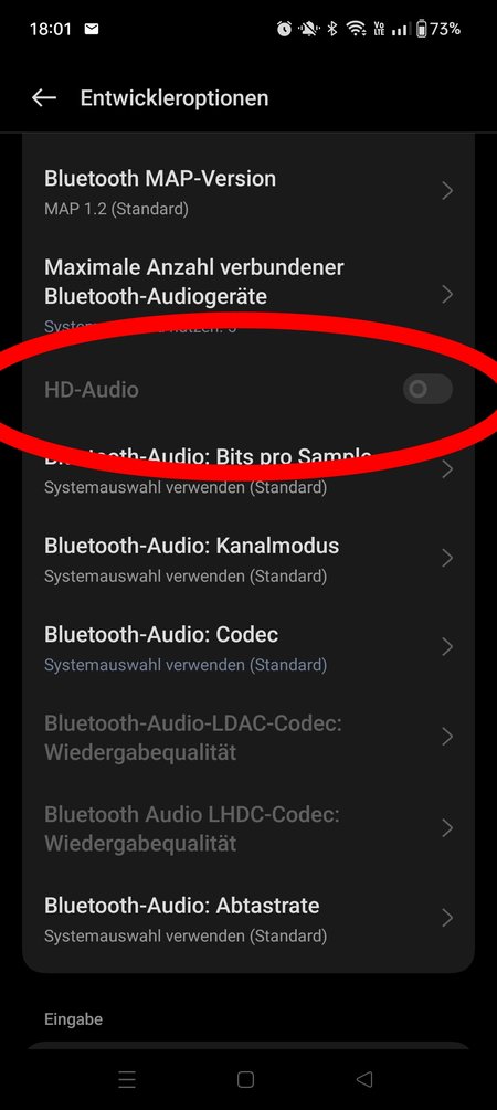

Hallo zusammen
Ich brauche bitte Eure Hilfe.
Ich besitze ein OPPO Reno 8 Pro und einen Sony WH1000XM3 Kopfhörer.
Dieser kann Hi-Res Audio Codecs wiedergeben und das Smartphone unterstützt diese soweit ich weiss ebenfalls.
Wenn ich aber HD-Audio in den Systemumstellungen (Entwicklermodus) einschalten will, ist diese Option ausgegraut. Siehe Screenshot.
Warum? Bzw. was beachte ich nicht?
Danke im Voraus und liebe Grüsse,
Simon
Übrigens: Betriebssystem ist Android 13.1 mit neuesten Updates

Du musst das im verbundenen Zustand aktivieren. Tust du das?
Ja natürlich, funktioniert leider nicht.
Habe mich jetzt auch noch an den Oppo-Support gewendet, aber das kann dauern...
Gruss, Simon
Manchmal muss man das auch in der App des Kopfhörerherstellers tun oder in den Untereinstellungen zum Kopfhörer im normalen BT-Menü aktivieren.

Danke für Eure Tipps, habe leider keine Einstellung dazu gefunden.
Antwort kam auch vom Oppo-Support:
Zitat "Es gibt Optionen von Oppo Handys die mit andere Brands nicht kompatibel sind, und deswegen können Sie die Option nicht aktivieren."
Auf deutsch: du Depp hast den Kopfhörer vom falschen Hersteller gekauft... 😡🤔🤔
