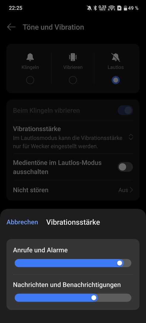

Es steht auf vibrieren, bei einem Anruf bleibt es stumm. In den Einstellungen könnte man ja erwarten, das es vibriert wenn man die Intensität verändert aber auch da tut sich nichts.

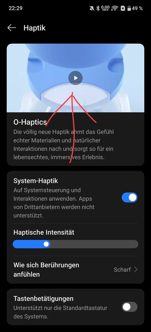

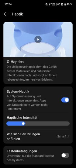

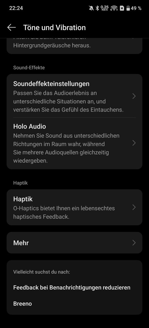

Hast du mal die O-Haptiks ausprobiert? Da kann man testen ob die Vibration funktioniert

@marcodj ja, das hab ich getestet und da vibriert nix..
