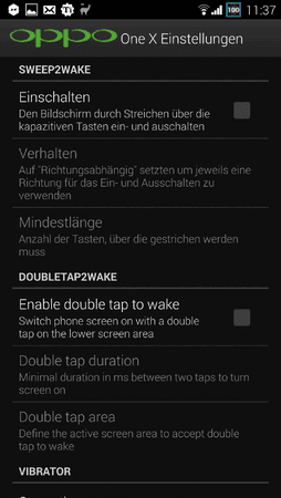

Energiespar-Möglichkeiten (Screenshots)

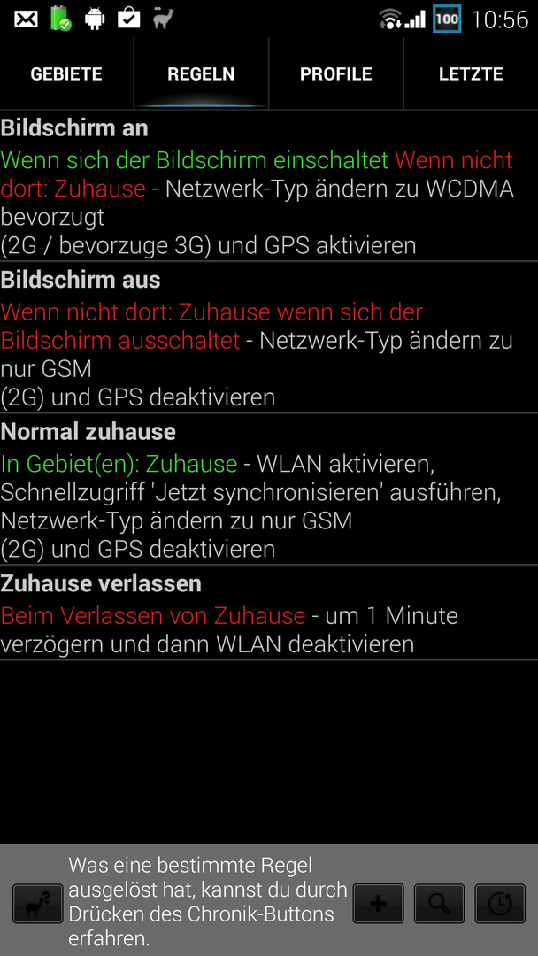

-Llama Auto- GPS, WLAN und 2G/3G Schaltung

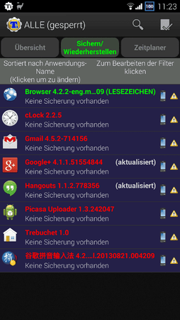

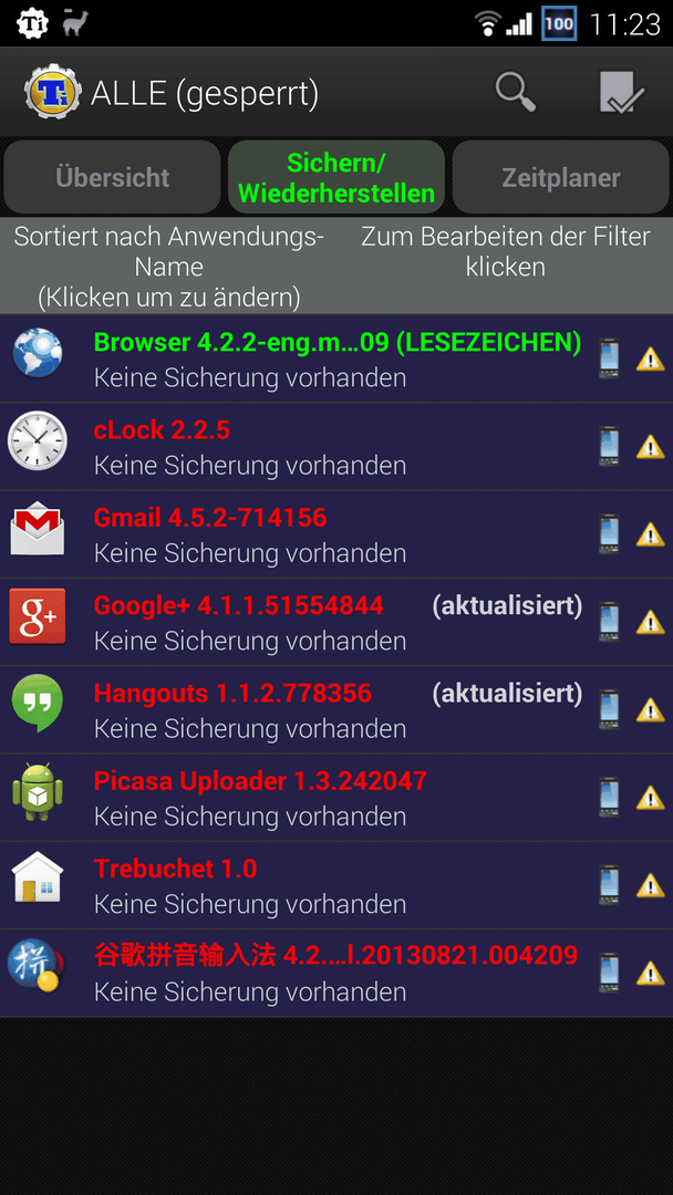

-Nicht benötigte System-Apps über Titanium Backup deaktivieren

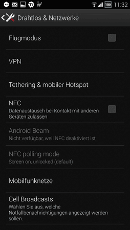

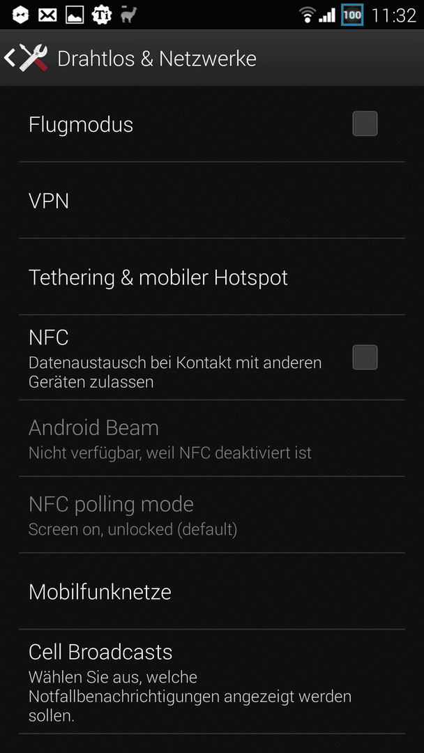

-NFC deaktivieren

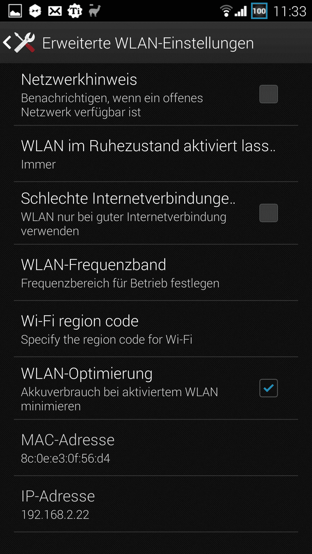

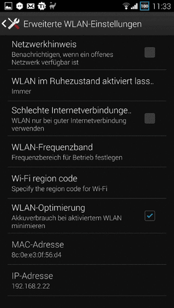

-WLAN Netzwerkhinweis ausschalten

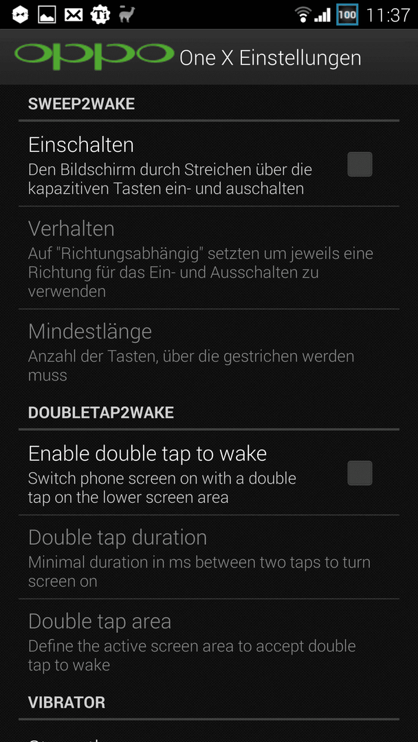

-Slide to Wake deaktivieren

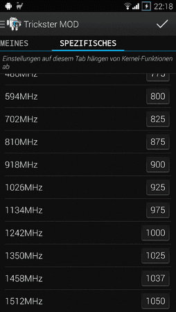

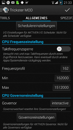

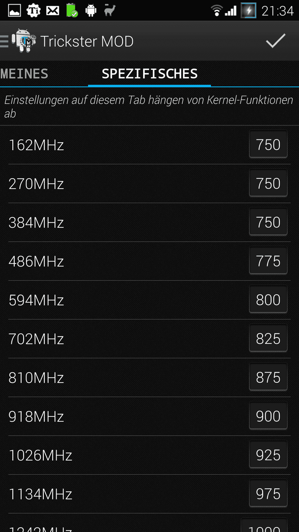

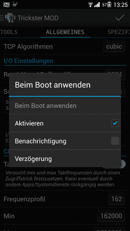

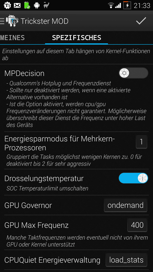

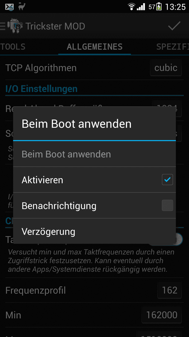

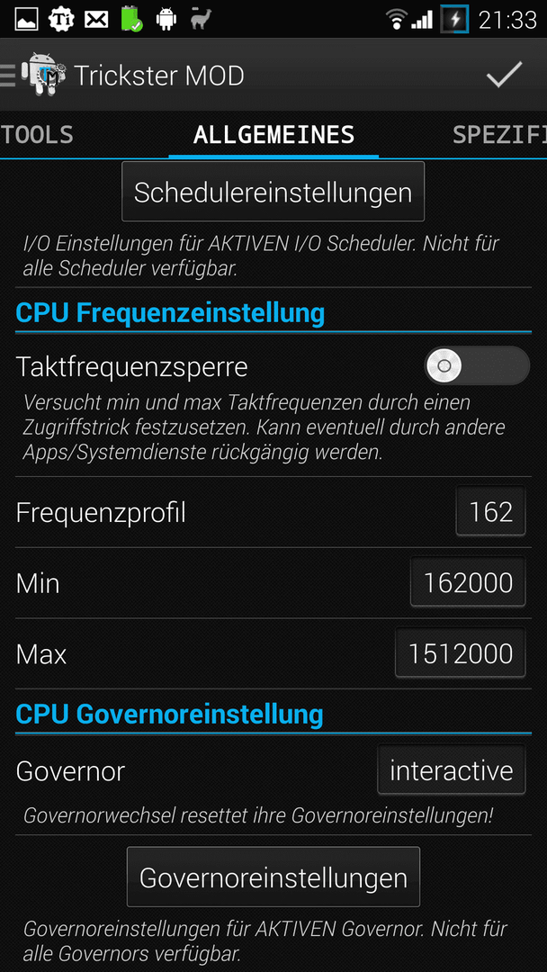

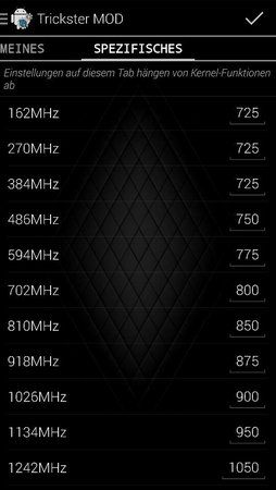

Die wichtigsten Trickster Einstellungen
Undervolting= -100mv

Was hast du denn ab 1350 MHZ für Einstellungen gemacht
bei deinem TWRP link kommt Not Found
Das sind die Standard Einstellungen für -100mv
Aber du hast recht....ich mache aber die Restlichen Werte noch rein...sonst ist das unklar.
Danke für den Hinweis...der Link zum TWRP ist korrigiert.
Reaktionen: depetti73
Also bei deinen Einstellungen Startet mein Handy andauernd neu, und danach sind alle einstellungen im Trickster weg
Welche Einstellungen meinst du genau?
Die Volt-Einstellungen?
Also wenn ich diese Einstellungen hier nehme
Klick
Ja, schon klar, aber welche Einstellungen unterscheiden sich von denen die du vorher hattest?
hatte diese hier von dir genommen, und hatte keine Probleme
Klick
nach1134 mhz habe ich dann -125 genommen
Dann hattest du vorher ein höheres Undervolting als jetzt.
Bis -100mv sollte kein reboot erfolgen.
Scheint so... Und mein oppo kam damit wohl besser klar. Als mit den - 100 in den unterem Bereich
Ok, dann sind die anderen Einstellungen wohl besser für dein Oppo. Komisch das es solche Unterschiede zwischen den Geräten gibt.

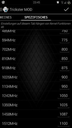

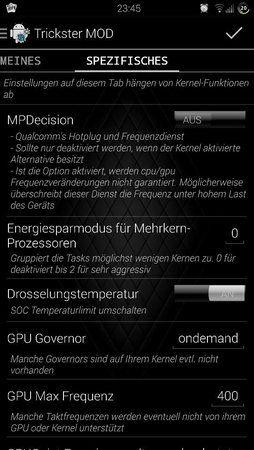

Hier mal meins

Ok, der Energie spar Modus für Mehrkern-Prozessoren spart aber Akku beim Gebrauch.
Zumindest mit dem Wert=1
Den Wert 2 habe ich noch nicht getestet.

Und nochmal zu Llama....das funktioniert wirklich gut mit diesem ROM.
Hier sind meine aktuellen Einstellungen..
Reaktionen: sven78bln und depetti73
