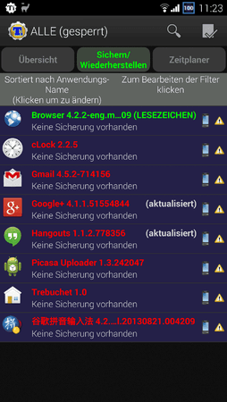

-Nicht benötigte System-Apps über Titanium Backup deaktivieren

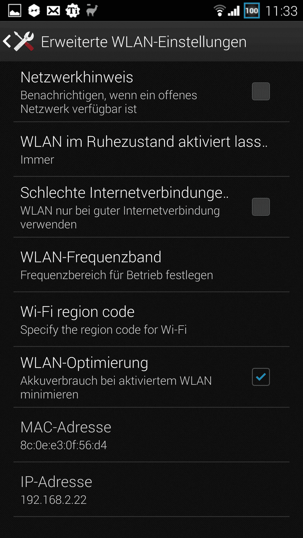

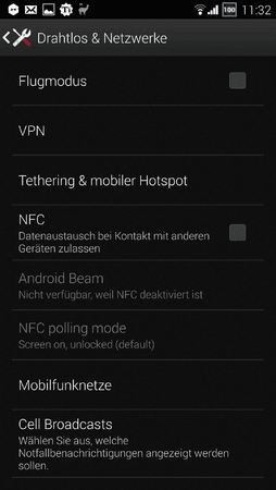

-WLAN Netzwerkhinweis ausschalten

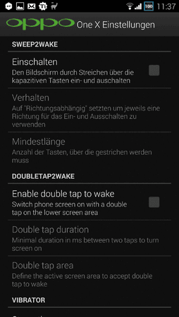

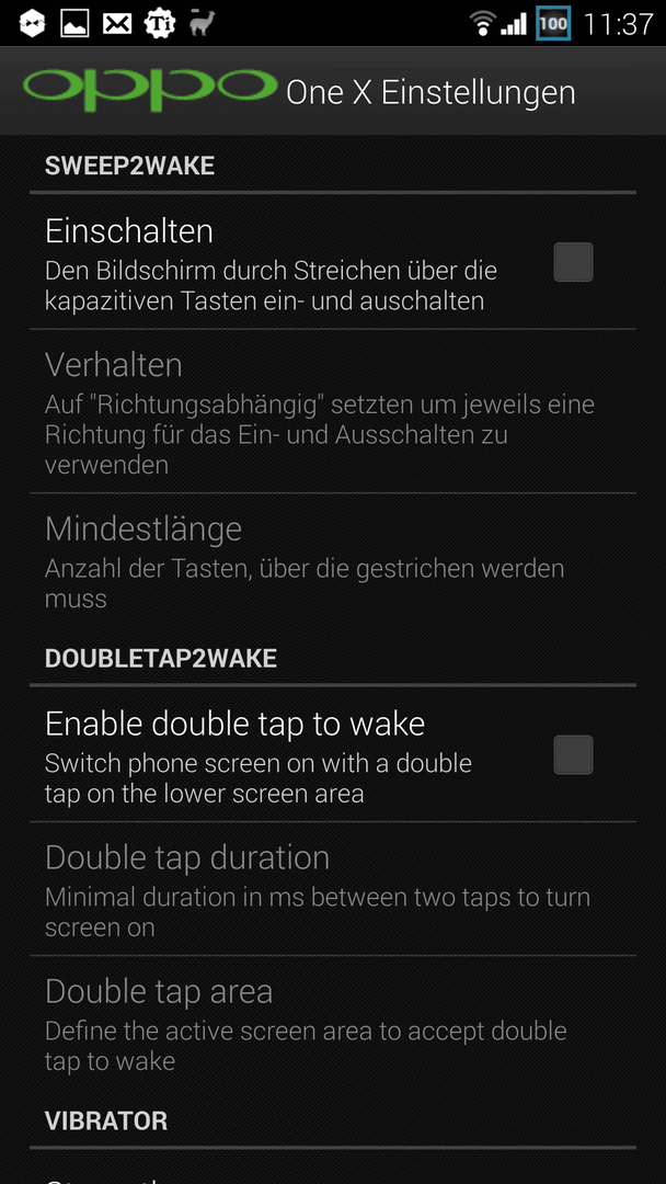

-Slide to Wake deaktivieren

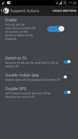

-Auto GPS und 3G Off bei Screen-Abschaltung

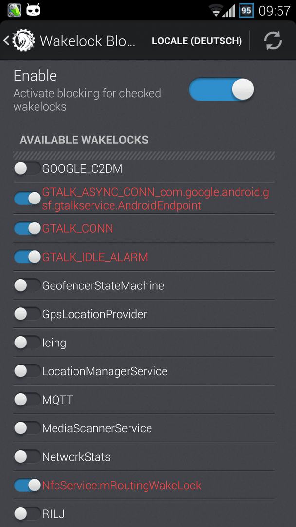

-Wakelock Blocker

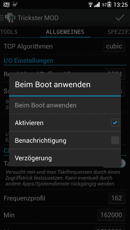

Ab Version 2.5 der KKO Kernel bitte wieder Trickster zum Konfigurieren verwenden.

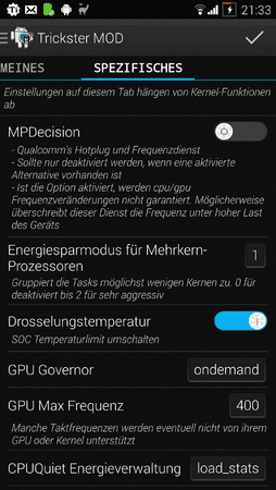

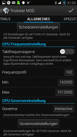

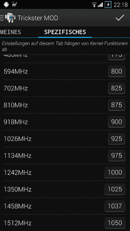

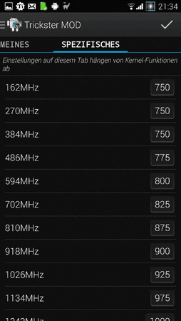

Die wichtigsten Trickster Einstellungen
Undervolting= -100mv
