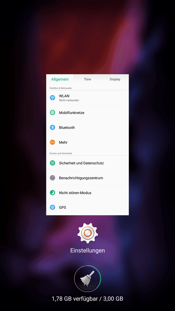

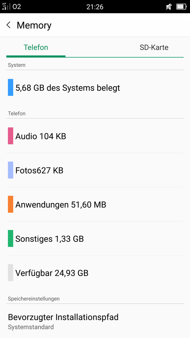

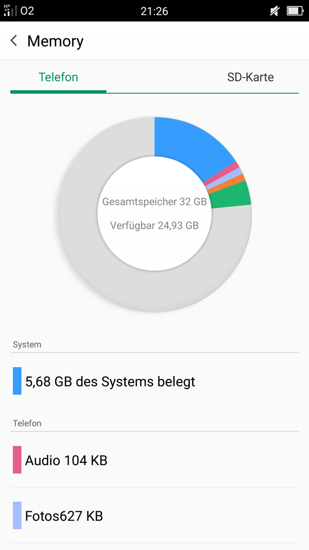

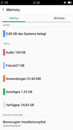

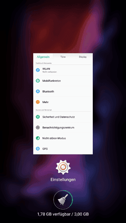

Oder habe ich es doch und die 3 Gb sind nur ein Fehler. Ich meine das Bild mit dem Wischmopp
Ich habe mal Bilder gemacht.

Du hast ein Find 7. Der erste Anhang zeigt nur den RAM bzw. was davon aktuell belegt ist. Also wenn Du Dich auf diese Angabe beziehst, dann unterliegst Du tatsächlich einen Irrtum. :) So wie die anderen beiden Screenshots aussehen ist alles so wie Du es haben willst.
Ok danke dann habe ich mich nur vertan mit ram und Speicher. Ich will halt nicht apps installiern und dann erst merken geht nicht Limit.
Ist ja auch dumm bei beidem war es die Zahl 3. (Ram und Limit)
