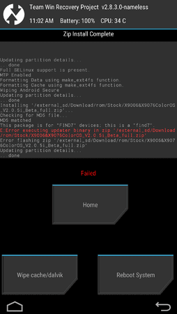

ich wollte gerade die neueste Version von COS flashen, da bekomm ich eine seltsame Fehlermeldung wie auf dem Anhang zu sehen.
Kann mir das einer erklären?

Das liegt an TWRP. Nimm das offizielle aktuelle. Damit gibt es keine Probleme. Oder das Oppo-Recovery rauf wenns eh Color-OS sein soll.

Ich hab alle offizielen TWRP von 2.7.0.0 bis 2.8.4.0 sowie sämtliche im Netz zu findenden Stock-Recoveries versucht. Bei allen das gleiche Ergebnis: Eine von oben nach unten laufende Welle mit Lupeneffekt über die gesamte Bildschirmbreite. Ist sie unten angekommen, fängt sie oben wieder an. Mit den Stock-Recoveries lassen sich zwar alle COS ab 2.0.0 flashen, aber nach dem booten ist ca. alle 5 Sekunden das normale Bild nur für eine paar Millisekunden zu sehen, sonst sieht man nur schwarz.
Konnte über diesen Fehler auch in keinem deutsch oder englisch sprachigen Forum was finden.
Sollte jemand den Fahlen kennen wäre klasse, sonst muß ich bei CM bleiben. Ist aber auch nicht so schlimm :) bis auf die Kamera-Software.
