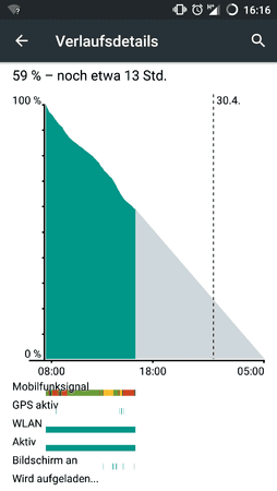

Die Akkulaufzeit bei ihr ist richtig mies. Es wird viel zu viel Akku im Standby Modus verbraucht. Irgendwas hindert das Telefon offensichtlich daran in den deep sleep modus zu gehen. Das Telefon ist die ganze Zeit aktiv.
Der Powerbutton versagt auch bei mir hin und wieder und ich muss mehrmals drauf drücken bis das Telefon erwacht.
Außerdem habe ich das Problem, dass sich das Oppo wenn es das Netz verliert offensichtlich nicht wieder automatisch in ein Netz einwählt. Da hilft dann nur einmal Flugmodus an / aus machen.
Mit dem Kalendersynch hab ich allerdings keinerlei Probleme funktioniert bei mir problemlos!
Ich muss dazu sagen, dass ich nicht ganz auf der aktuellen nightly bin. Vielleicht wurde auch schon einiges gefixt.

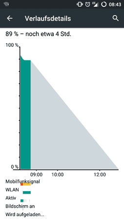

nen wakelock detector hatte ich schon drauf. Das komische ist, dass dort immer mal wieder andere Apps wakelocks ausgelöst haben. von cLock über Whatsapp, Facebook usw. aber auch nicht so dramatisch viele und auch nicht dauerhaft. Ich werde das tool von oben mal probieren. Danke!
Edith: hat geholfen! Danke!!!
