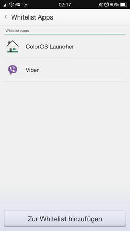

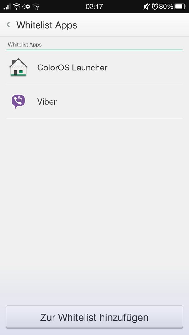

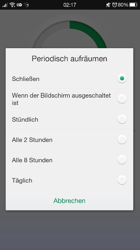

Ich hatte das bei einer Radio App, nach ein paar Minuten Display Aus war plötzlich Stille. Hast du die App auch auf der Whitelist?
Also was hast du da eingestellt?

@jungermann: Ich habe die Einstellungen so wie auf deinem Screenshot, Deezer auf der Whitelist und "Periodisch aufräumen" steht auf "Schließen", hab das jetzt mal auf "Täglich" geändert und schau mal ob das was ändert.

a.) Hatte ja das "Periodisch aufräumen" geändert --> keine längerhaltende Auswirkung (es wirkt als käme es seltener vor wenn man die App wechselt).
