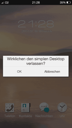

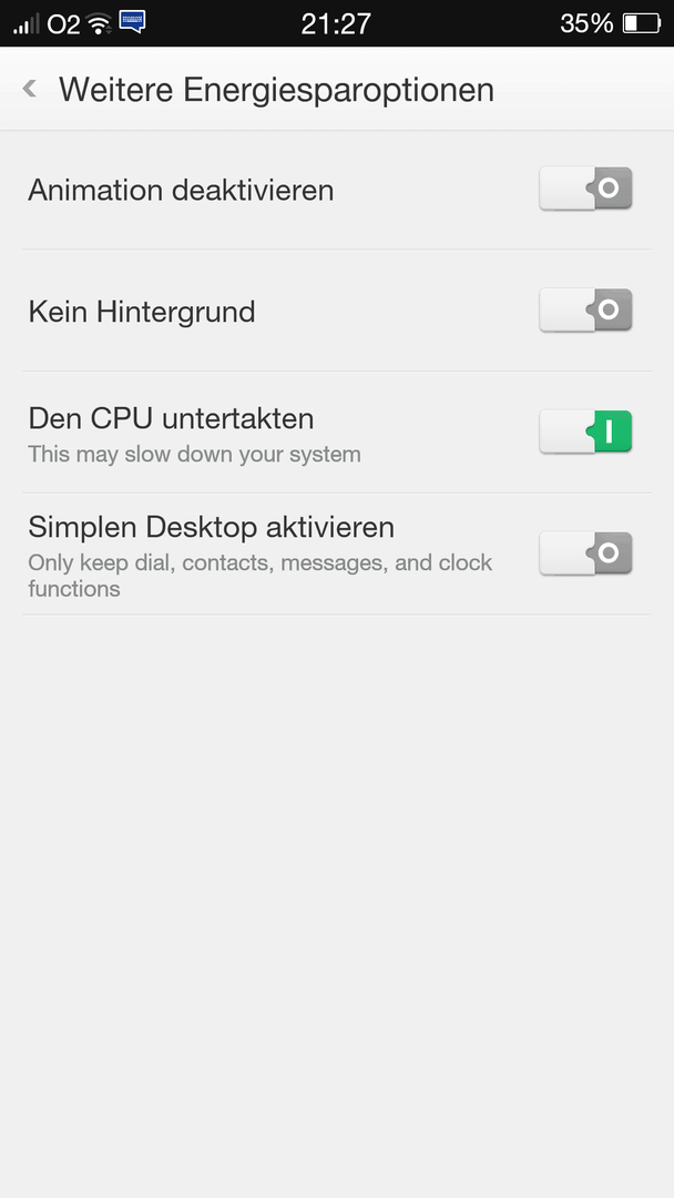

Hat eigentlich schon jemand den "simplen Desktop" vom Energiesparmodus getestet?
Sieht so aus, wie der "extreme Energiesparmodus" beim HTC One.
Gibts da evtl nen Link?
Würde mich auch interessieren ;) !?
Reaktionen: MichelFell

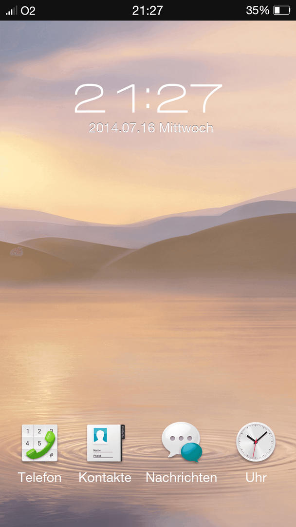

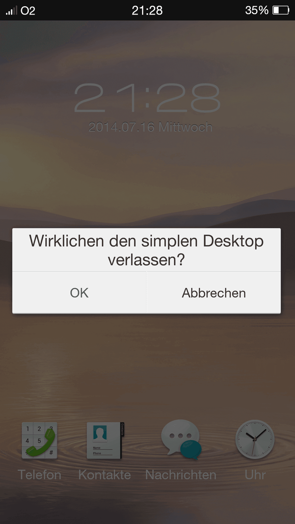

So sieht das ganze aus.
Wie man aus der Beschreibung entnehmen kann, kann man nur noch telefonieren, SMS schreiben und hat seine/n Uhr/Wecker.
Auch der Notification Drawer ist nicht mehr verfügbar, sprich man kann auch nicht schnell seine Taschenlampe aktivieren o. ä.

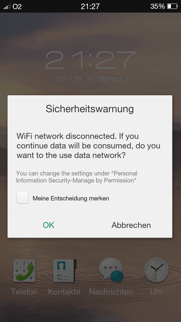

Standardmäßig wird WLAN deaktiviert, und das mobile Datennetzwerk wird benutzt, wobei man in den Einstellungen auswählen kann, welche Apps darauf zugriff haben sollen. (Ist natürlich schwachsinn, da die Apps sowieso nicht im Hintergrund laufen.)
Das ganze ist aber noch recht inkonsistent durchgesetzt, da z. B. der Lockscreen noch Zugriff auf's Internet hat, und die Verbindung erst beendet wird, sobald man das Telefon entsperrt.
