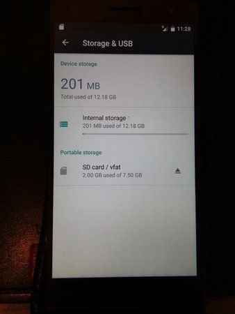

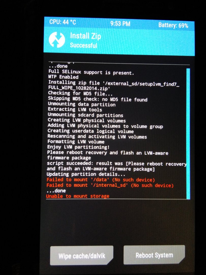

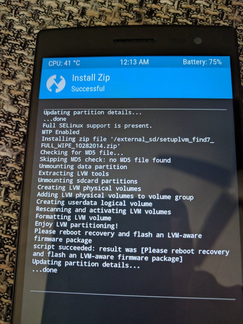

Huhu, ich hab mal Bilder angehängt!
Ablauf
1. removelvm_find7_FULL_WIPE.zip -> nach removelvm. jpg
2. setuplvm_find7_FULL_WIPE_10282014.zip -> installlvm .jpg & nach installlvm .jpg
3. Interner Speicher der in Omni angezeigt wird -> in Omni. jpg

Install lief ohne Problem durch, aber beim ersten booten kam direkt nach dem Bootlogo von Omni ein durchgehender FC von GoogleService und GoogleWizard,
hab jetzt gewiped und mach gerade reboot
Edit: Sieht gut aus nach dem Reboot!
Vielen Dank! :)
Fazit: Open Gapps will wohl auf /System installieren was bei Omni nicht verfügbar ist, BanksGapps installiert auf /intern_sd was geht!

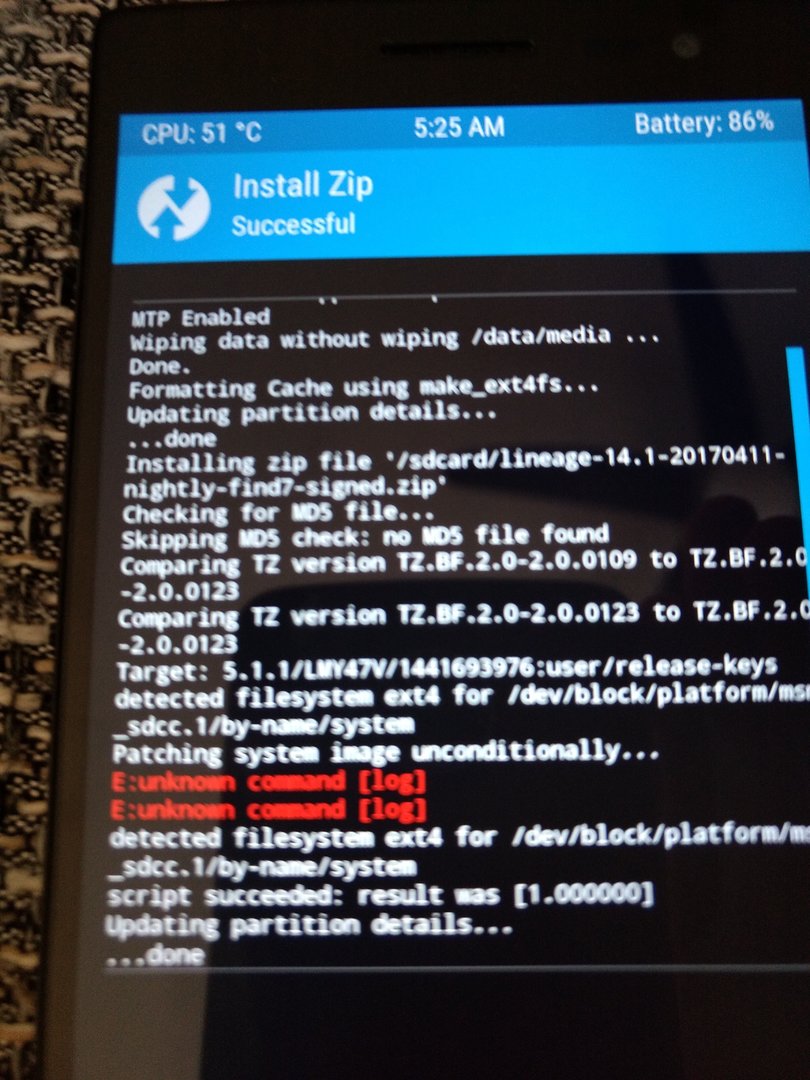

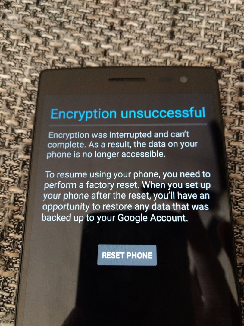

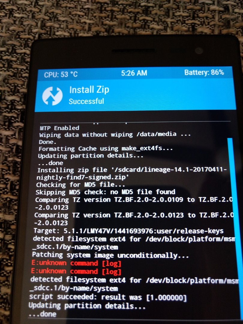

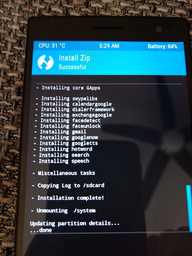

1. Color OS 2.1.5 ist installiert
2. Lineage OS 14.1 soll installiert werden
3. TWRP ist bereits installiert
Die Meldung im Anhang kommt immer, wenn ich nach dem flashen reboote.
Ich bekomme auch keine Fehlermeldung beim flashen.
Einen Wipe führe ich natürlich vorher aus.
Ich hoffe ihr könnt mir helfen.

Die Meldung im zweiten Bild kommt , wenn Du ein OS wie Lineage flaschst, was LVM nicht unterstützt. Was Du jetzt machen kannst, ist LVM deinstallieren.
Remove LVM
Die verlinkte zip Remove LVM flashen und dann sollte Linage auch normal starten. :)
Vielen Dank für die schnelle Hilfe und den Willkommensgruß.
Leider funktioniert das Booten von Lineage immernoch nicht.
Ich habe die Zip auf den internen Speicher kopiert und dann direkt per twrp geflasht.
Nach dem Reboot kam wieder die gleiche Meldung wie in Bild 2 im ersten Post von mir.
Anbei ein Bild vom Flaschen der verlinkten Zip.

Oh je. Sorry mein Fehler. aus irgendeinem Grunde habe ich dir die falsche zip verlinkt. Tut mir leid. Die richtige kommt gleich.
[doublepost=1492172404,1492172163][/doublepost]Das ist die um LVM einzurichten.
So, hier kommt die richtige.
  • removelvm_find7_FULL_WIPE.zip
Sehr gut, jetzt hat es geklappt.
Funktioniert perfekt.
