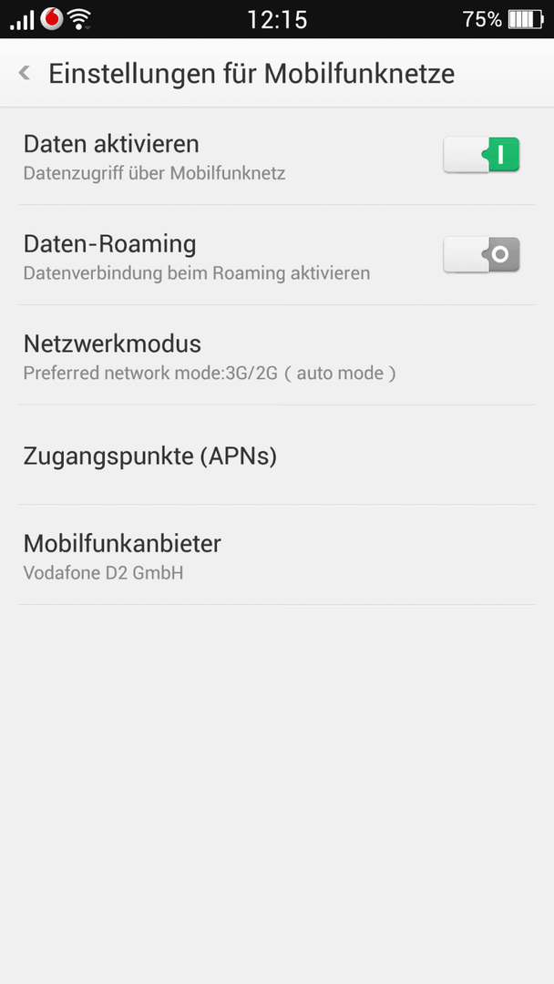

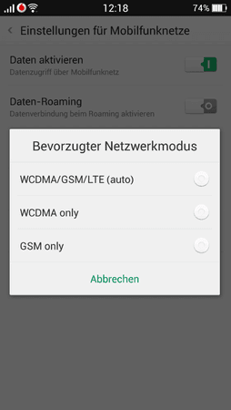

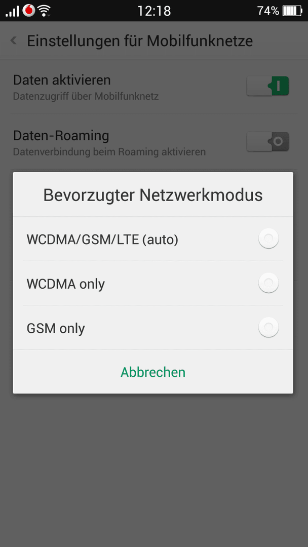

Also Freunde, es scheint doch mit der Europa-Version zu gehen, mir wollte das nicht in den Kopf warum man 2G/3G auswählen kann es aber nicht übernommen wird, also habe ich ein wenig "rumgespielt"!
Vielleicht testet mal jemand folgendes:
*#*#4321#*#* ---> Anruftaste
dann
*#*#4636#*#* ---> Anruftaste
dann "WCDMA pref." wie im ET beschrieben auswählen und das Gerät neu starten.
Ergebnis bei mir siehe Bilder! Es wird in den Einstellungen zwar kein aktives Profil angezeigt aber im Netzwerkmodus stehts drin und telefonieren funzt! :thumbsup:

So wie HD 2 User beschrieben hat ist es korrekt.
Im Einstellungsmenu sieht man leider die funktion zum auswählen nicht.
Aber bei der Übersicht sieht man, dass 3G/2G auto ausgewählt ist.
LG. Jason

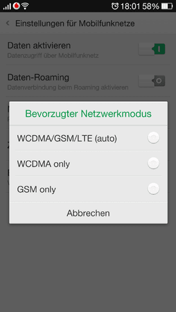

Bei mir ebenfalls nicht. Ja es erscheint nicht mal "WCDMA prefered" um es auswählen zu können.
Habe ebenfalls die 1.2.0 mit dem ersten Update und Root.

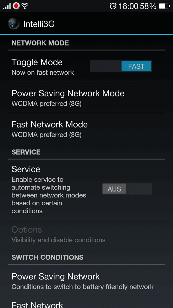

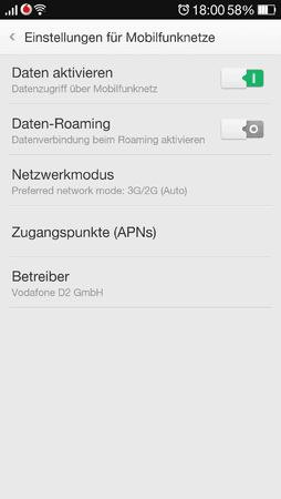

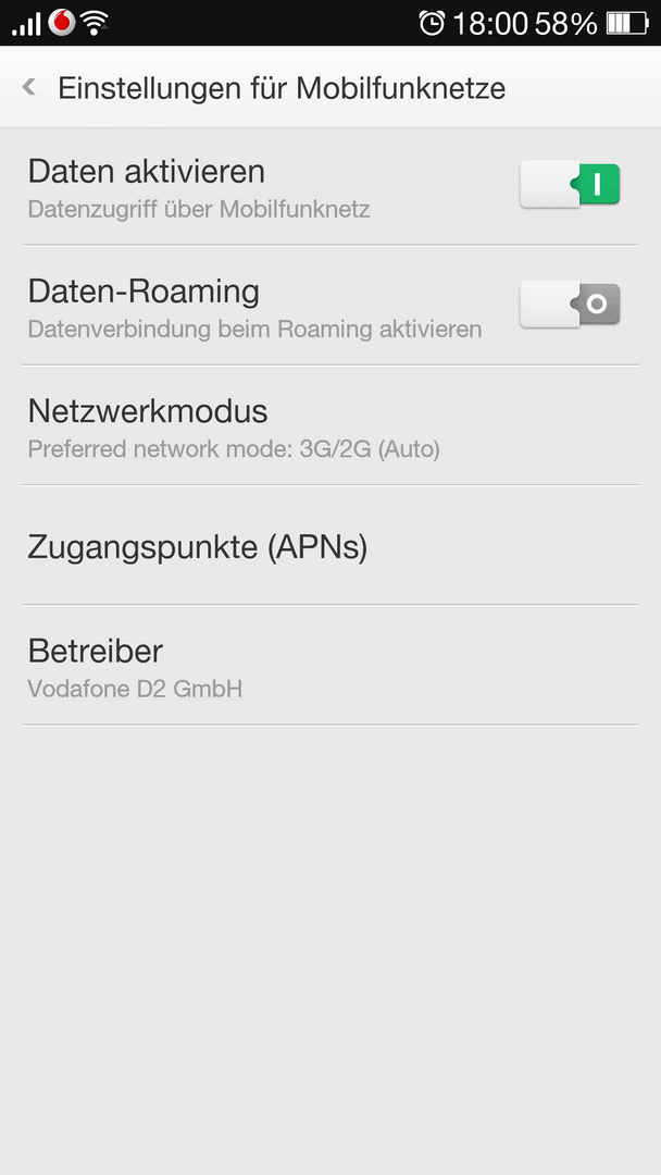

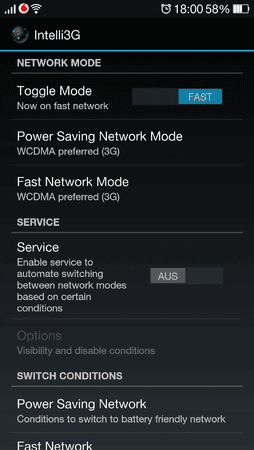

Der 2/3G Automodus ist nur im Intelli3G wähbar. In den normalen Einstellungen ist dann nichts gewählt. Man sieht nur in der Startseite, dass 2/3G Auto aktiviert ist. Das sieht bei mir so aus und funktioniert auch bei mir.
