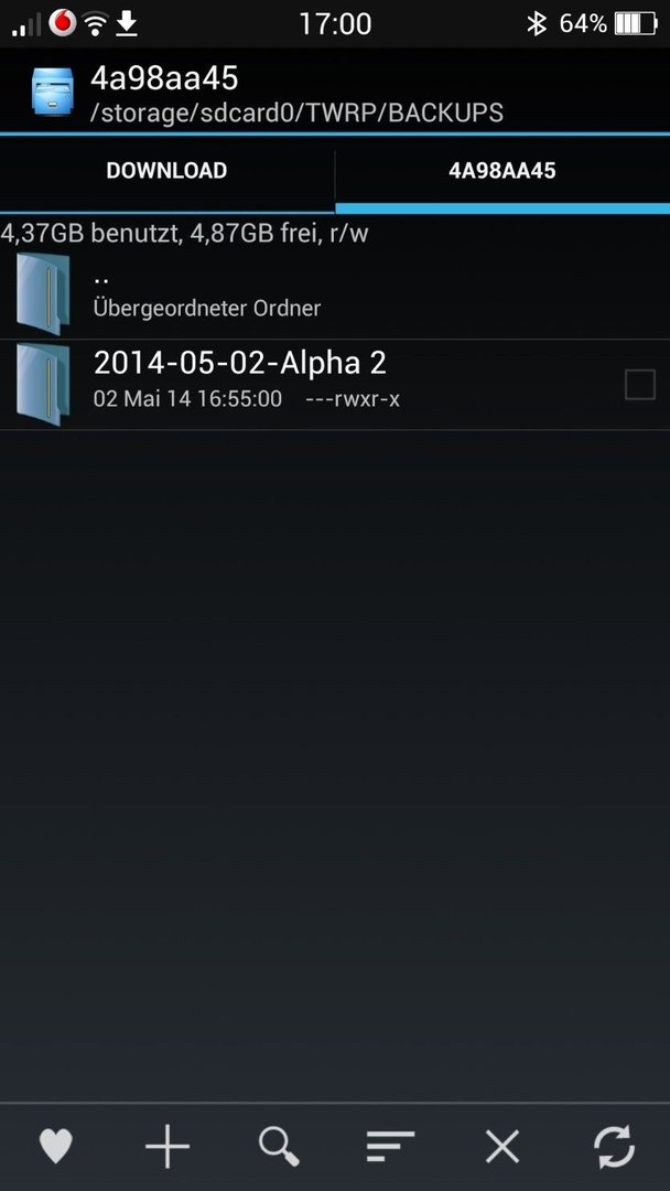

Einfache Installation am besten nach den rooten die App "Flashify" laden und damit das IMG flashen, "Flashify" ist selbsterklärend!
Hab es so gemacht und es läuft einwandfrei und ohne Fehler!
Habe gerade damit ein Backup gemacht, man weiß ja nie :winki:

Kleine Frage dazu:
Hakst beim Backup alles an (z. B. Cache)? Begründung?
Hatte die Auswahl ehrlich gesagt bisher bei keinem recovery :-D
Wobei Cache lt. den Entwicklern ja IT Alles nötig ist...
Ich mache überall den Haken, das komplette System, mit allen Apps und den dazugehörigen Daten. Damit hast du beim Restore das komplette alte System wieder "on Board"!
