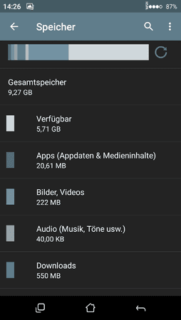

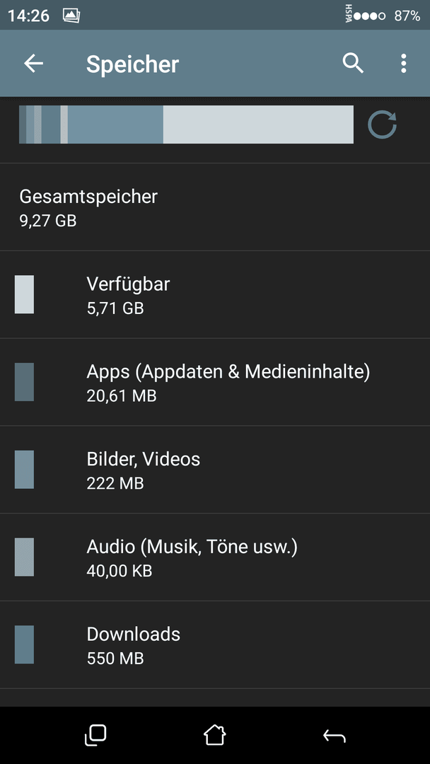

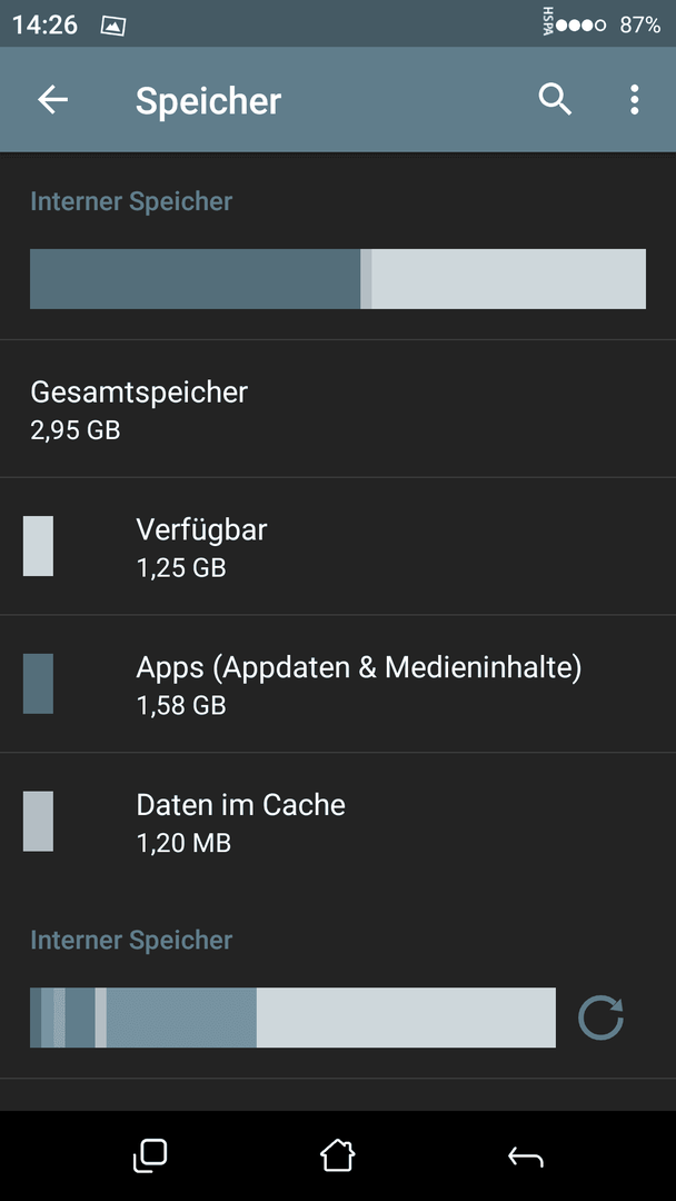

Wie viel freier Speicher steht dir denn unter Nameless -ohne LVM- für Apps zur Verfügung?
So viel:
Reaktionen: jungermann
