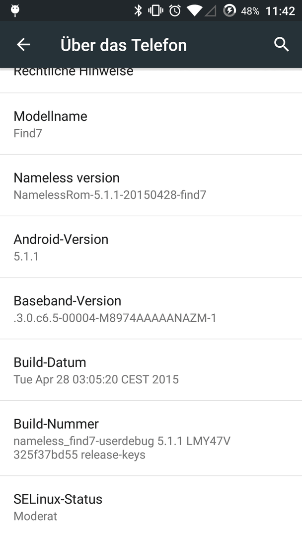

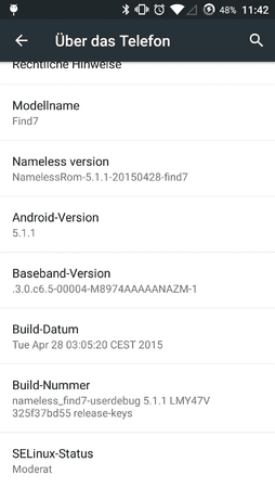

Welche Baseband-Version sollte für die aktuellen verwendet werden?
Hab aktuell ".3.0.c6.5-00004-M8974AAAAANAZM-1" drauf
PS: Ich installiere jetzt mal das Xposed-Framework zum testen -> Schon jemand Erfahrung?
Huh? Was das für ein modem?
Das sollte es sein: siehe Bild.

Ok, wenn die meisten Module eh noch nicht funktionieren wird mir das wohl au it viel helfen. Möchte halt mal meine Handynummer auf der Simkarte hinterlegen.
Mein Modem müsste aus einer Anleitung zum Wechsel auf die Nameless 5.0-Testversion kommen. Hab da ziemlich am Anfang schon geflasht und seitdem bewusst nichts mehr gemacht.
Woher das also genau kommt kann ich nicht mehr sagen (war damals ne ganz schöne Bastelei mit ColorOS 1 und 2).
Probleme habe ich damit bisher keine. Trotz etwas unsauberer Art...
Testweise könnte ich ja mal das von dir verlinkte Modem aus ein paar Posts vorher probieren.

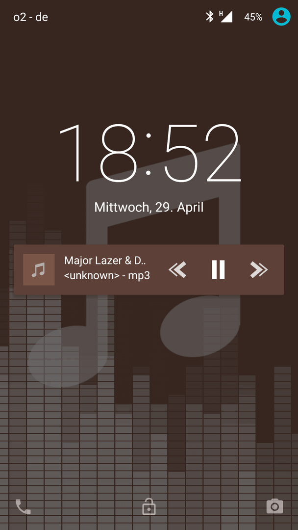

ich hab mal eine kurze Frage.
Irgendwie vermisse ich die Bedienelemente von den Playern auf den Sperbildschirm.
In den Einstellungen alles aktiviert aber nichts zu sehen.
Nur das Hintergrundbildschirm wird an das Albencover angepasst.
Weder Spotify noch TuneIn Radio geht.
MfG. Dark
Darauf hab ich nie geachtet. Ich schau heute mittag mal. Hab mein oppo heute morgen mit der nightly von heute kurzzeitig umgebracht.

Meinst du das:
