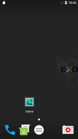

Hier möchte ich Euch heute Exodus vorstellen.

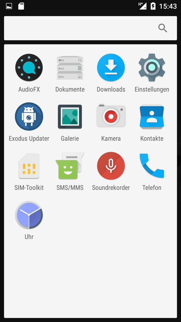

Exodus ist eine AOSP-ROM mit zusätzlichichen Features wie z.B. Gestensteuerung und DT2W. Nicht vorhanden sind aber Power-Profile oder irgendwelche Einstellungen zur Leistung. Es gibt nur extrem wenig integrierte Apps. So fehlen z.B. eine Mail-App und ein Musikplayer. Auch einen "anständigen" Dateimanager sucht man vergebens. Man kann das integrierte Document zwar für einfache Sachen verwenden, als vollständigen Dateimanager kann man das aber nicht bezeichnen.
Bei Exodus gibt es keine Theme-Engine wie bei CM. Hier wird mit Layers gearbeitet. Die Installation klappt eigentlich ohne Probleme. Leider sind die angebotenen Layer aber nicht mehr alle Up-to-date. So das die Darstellung Fehlerbehaftet war.
Warum ich Exodus hier vorstelle?
Es kommt extrem schlank und sehr flink daher. (Antutu-Werte von knapp 50000 hatte ich noch mit keiner ROM).Und trotzdem zerrt es wie mir scheint nicht so extrem am Akku wie alles was ich bisher an Android 6 auf dem Find 7 hatte. Ich nutze es jetzt seit fast einer Woche und konnte keine gravierenden Bug´s wie Abstürze oder Reboot´s erleben.
Das Update per integrierter App funktioniert ohne Fehler. Extra rooten ist nicht nötig. Das haben die Entwickler bereits für Euch erledigt, heisst auf Deutsch Root ist nach Flash von Exodus bereits drauf.
