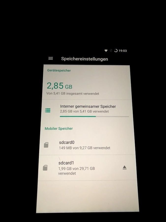

ich habe Mitte des Jahres 2017 das Find 7a geflasht und Lineage OS 14.1 draufgespielt. Das klappte auch alles wunderbar aber mir ist jetzt nachträglich aufgefallen, dass sich der interne Speicher geteilt hat.
Ein Teil wird als interner gemeinsamer Speicher betitelt, der andere als sdcard0.
Wie kann ich den internen Speicher wieder zusammenführen?
Vielen Dank im Voraus.

Das zusammenführen ist ganz einfach, nur wird dann Lineage nicht mehr funktionieren. Das zusammenführen des Speichers wird von Lineage leider nicht unterstützt.

Du kannst es versuchen in dem Du komplett auf das chinesische Partitions-Layout umflashst. Das habe ich mal mit einer älteren Lineage Version gemacht. Funktionierte auch soweit. Aber Du bist dann gebunden und es ist nicht gesagt das es mit aktuellem Lineage klappt. Man kommt zwar auch wieder zurück, aber das ist ein erheblicher Aufwand.
Ein Stock-nahes Android und mit zusammengeführtem Speicher? Da gäbe es leider nur Omni.
[ROM][Nougat][Omni] -Find 7/7a -[LVM-Unterstützung]
Das aktuellste Build dazu findest Du hier.------> index · powered by h5ai 0.25.2 (http://larsjung.de/h5ai/)
Die beiden zip´s zum Speicher zusammenführen und wieder trennen findest Du hier -------> [ROM] [5.1] [Nightlies] OmniRom Find 7/7a
Und zwar im Startpost unter LVM einrichten einfach auf den Spoiler klicken. :)
