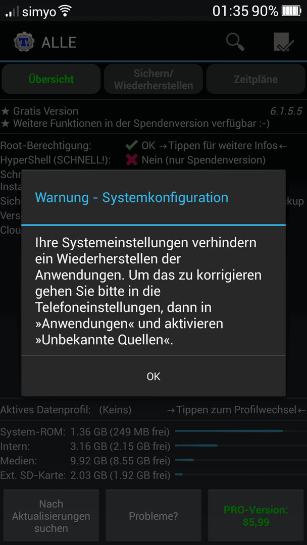

Kann mir jemand sagen wo ich dieses Einstellung finde?
So wie hier gefordert finde ich die nicht auf meinem Oppo Find7

Du musst den "Entwicklermodus" und die "Entwickleroptionen" aktivieren und dort den entsprechenden Punkt "Unbekannte Quellen" zulassen.
Entwicklermodus einschalten: Unter "Einstellungen" -> "Über das Telefon" -> 7x auf den Build-Eintrag tippen
Danke HD2, aber "Unbekannte Quellen" gibt es da nicht...oder heisst dies unter "Entwickleroptionen" nur anders?
ColorOS 1.2.0 ... 140419
unbekannte quellen, sind meines wissens in den sicherheitseinstellungen,
im entwicklermodus findest du den debuging modus, den du auch noch brauchst.
Danke Euch...alles ok.

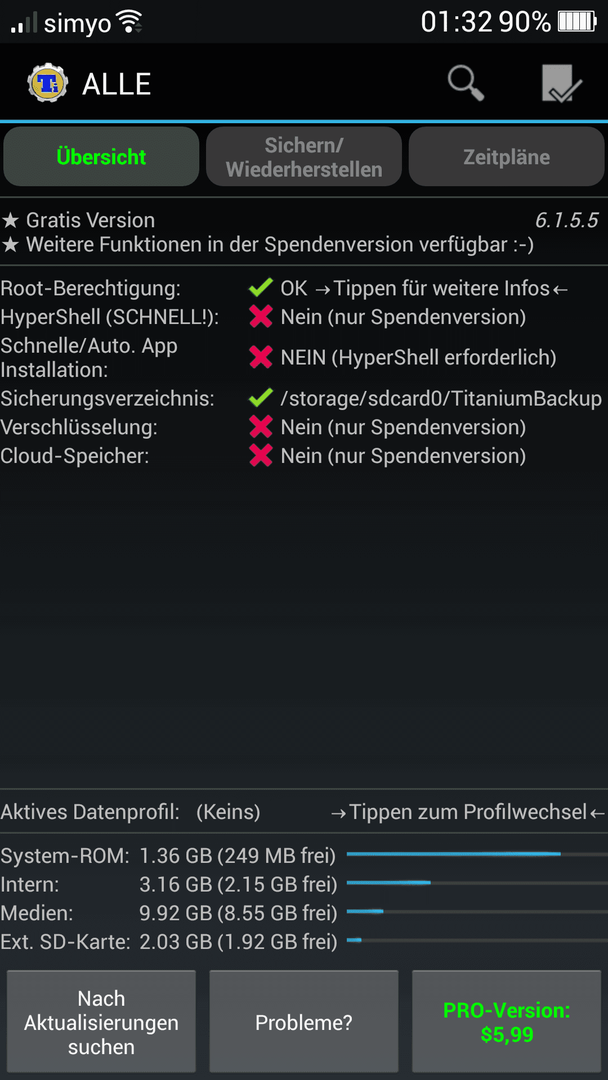

Die Einstellungen ist so richtig? Die Frage basiert darauf, das unter "Zeitpläne" die Option "Alle neuen Benutzer- und Systemanwendungen & neue Versionen sichern" nur mit der Spendenversion (???) aktiviert werden kann.
