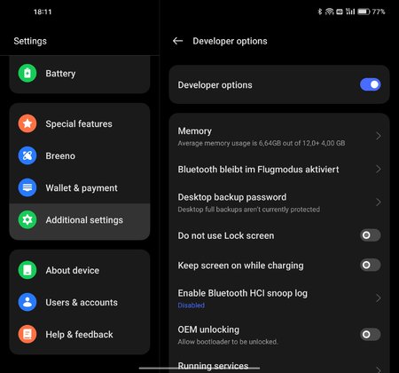

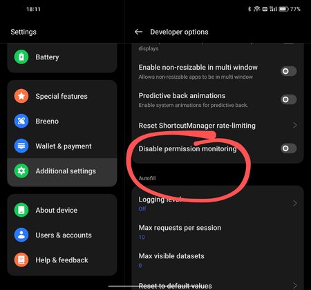

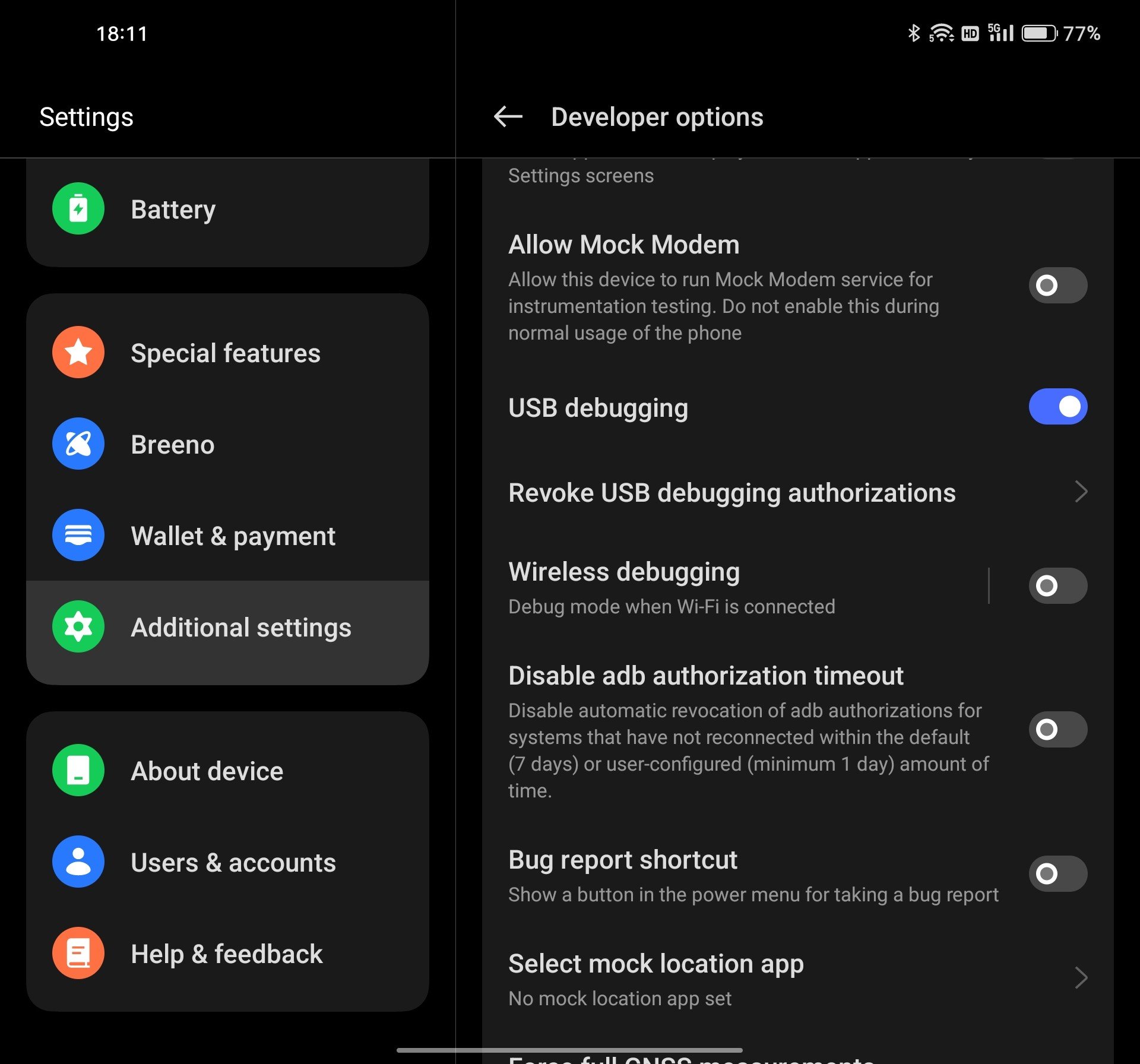

Ich denke das die Fehlermeldung mit den vergebenen Rechten zu tun hat, richtig?
Du musst die Developer Optionen aktivieren, dann USB Debugging und dann "ganz wichtig" in den Dev Einstellungen weiter runter scrollen und "Permission monitoring" aktiveren!
Erst dann bekommt MoreLocale2 die Rechte ins System einzugreifen.
Schau Mal auf die Anhänge.
Dann kannst du mit dem ADB Befehl weitermachen.
Danach kannst du Deutsch einstellen.
Nicht vergessen nach jedem Neustart des Find N in der App MoreLocale2 wieder auf deutsch zu stellen.

Wow, vielen Dank schon mal für die schnelle Antwort!!!
Denke das ich “Permission monitoring“ nicht deaktiviert hatte…..
hoffe ich bekomme das alles gebacken, kann es leider erst morgen Vormittag wieder weiter probieren.
Gebe aber hier Rückmeldung.
vielen Dank noch mal für deine Hilfe!👍👏
…solltest du noch weitere Tips und Tricks haben, immer gerne her damit 😋
Reaktionen: HD2 User
So dala, jetzt hat er MoreLocale2 akzeptiert...hatte das “Permission Monitoring“ nicht deaktiviert.
Schon mal vielen Dank!

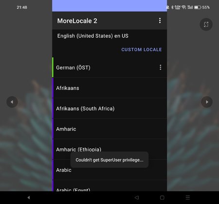

Hallo!
Bin seit ein paar Tagen auch stolzer Besitzer eines Find N2.
Leider schaffe ich es nicht die Einstellungen auf deutsch zu ändern.

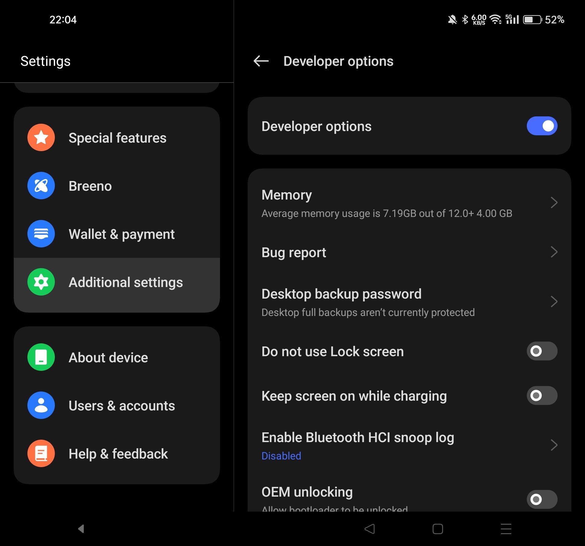

Habe alle notwendigen Einstellungen vorgenommen aber MoreLocal2 verlangt dass ich das Handy an den PC anschließen muss. Oder verstehe ich da etwas falsch?
Sollte ich, wenn alles richtig eingestellt ist, Super User Berechtigungen haben?
Ich bekomme nämlich immer einen Fehlermeldung, siehe Screenshot.
Vielen Dank für eure Antworten!

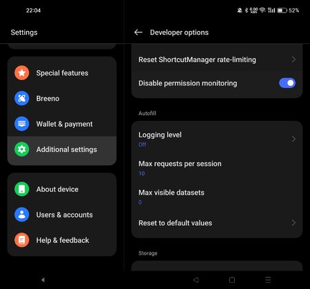

@brabhamalfa Das hast Du gelesen?
Selbstverständlich! Habe alle nötigen Änderungen vorgenommen, hoffe ich.
Reaktionen: Wattsolls

@HD2 User vielen Dank für die ausführliche Antwort! Klingt jetzt einmal etwas kompliziert für mich aber ich hoffe, ich bringe es zusammen. Vielen Dank nochmals 👍
@brabhamalfa
Kannst Du Erfolg vermelden?
@HD2 User leider alles nicht so einfach für mich. Hab schon Probleme bei der Installation von ADB am PC. Das Programm schließt sich leider immer sofort...
Bin gerade am Probieren.
@HD2 User unglaublich aber ich habe es gerade geschafft. Hatte Probleme mit dem herunterladen von minimal ADB and fastboot.
Egal welchen Download ich genommen habe. Das Programm hat sich immer geschlossen.
Im Endeffekt war es aber gar nicht nötig. Hab einfach die cmd Eingabe geöffnet und damit hat es nach mehreren Versuchen geklappt. Danke für deine Hilfe!
